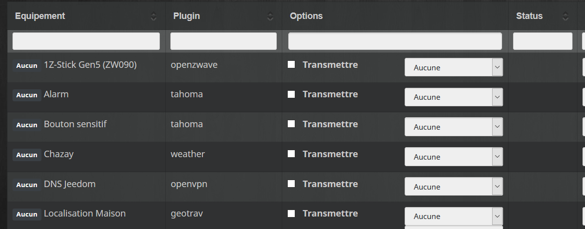

Bonjour Loic,
Ne ne comprends pas, je n’ai pas la case « Remonter l’état ». Ci-joint photo.
C’est bien noté sur la documentation mais dans mon plugin aucune case…
Une idée de comment je doit faire ?
Merci de ton aide
Ca y était avant, mais je pense que ça a été retiré lors de la dernière mise à jour. Mais du coup moi je voulais décocher les cases comme expliqué, mais à mon avis lors de la mise à jour les cases ont été supprimées mais l’option pas désactivée, et du coup ça fait toujours le même soucis.
Peut être en ré-envoyant les infos (« Sauvegarder ») ? C’est ce que je vais tenter…
