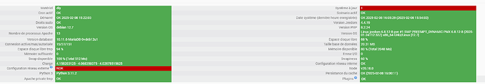

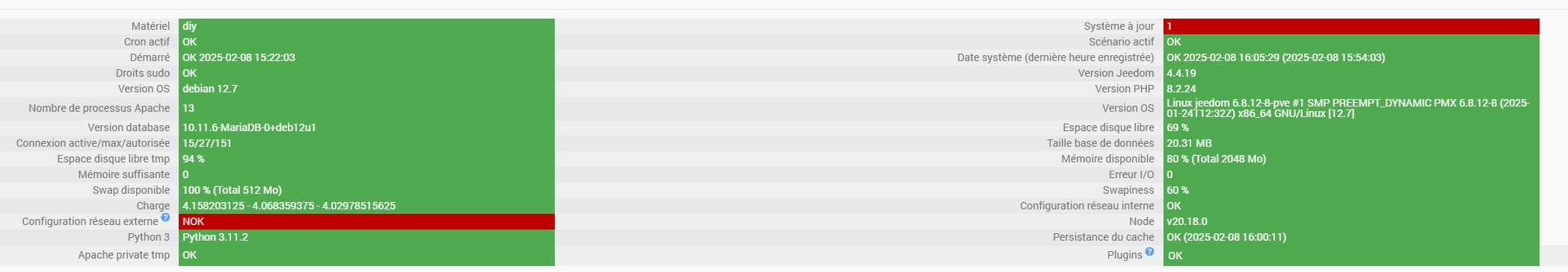

Comme toujours: page santé?
debian 12?
Mode voyance activée ^^
Page santé?
quelles sont les options activées
es que d’autre valeurs remontent?..
sorry, en debian 12
