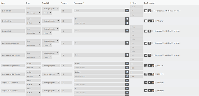

A priori tu as le problème sur 2 équipements et toujours la même adresse sur chaque équipement :
  • 192.168.1.22 à l’adresse 18
  • 192.168.1.26 à l’adresse 16
On voit sur ta capture que l’adresse 16 peut également être écrite, c’est le cas de l’adresse 18 sur l’autre équipement aussi ?
On remarque que les erreurs arrivent de manière irrégulière, c’est peut-être du à une écriture simultanée ?

Oui dans les deux cas il y’a de la lecture et de l’écriture sur le même registre.
Mais je viens d’essayer d’écrire plusieurs fois le registre avec lecture en suivant et je n’arrive pas à générer le défaut.
