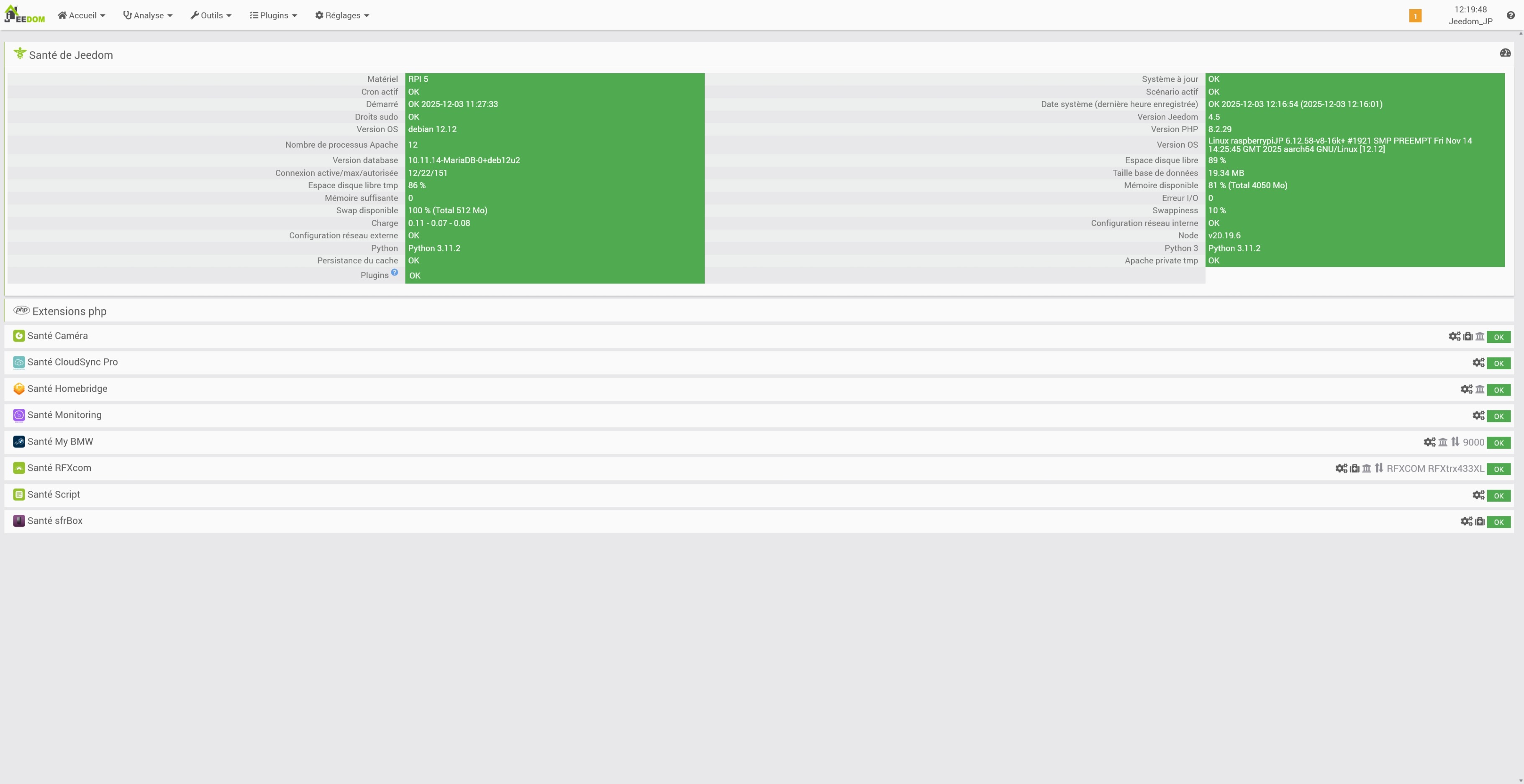

Depuis la dernière mise à jour du plugin My BMW, j’ai cette erreur récurrente:
[2025-12-03 12:04:21][ERROR] └─End of vehicle infos refresh : [400 - BAD_REQUEST]
Santé de Jeedom toute verte:
Merci d’avance

J’ai le même problème. As-tu trouvé une solution ?

Non, pas de solution. Je ne sais pas quoi faire et attends une réponse de l’auteur du plugin (qui est par ailleurs très chouette -le plugin pas l’auteur ;)-

Pouvez-vous refaire une authentification et poster les logs ? Ou en MP si vous préférez ![]()
Xav
BMW a aussi mis à jour son catalogue Telematics en supprimant des clés ! Ce qui provoquait l’erreur chez @Poutch (merci pour les logs
Je viens de pousser une mise à jour en beta et stable avec le nouveau catalogue.
@Thrall : peux-tu faire la MAJ et refaire une authentification ?
Ca devrait aller mieux ![]()
Je rage conbtre BMW qui ne tient aucun changelog à jour pour ses API grrrrrr
Mise à jour faite, cela semble correct jusqu’ici ![]()
Et oui, c’est fou le nombre d’éditeurs de logiciels (presque tout le monde l’est maintenant) qui ne mettent pas à jour la documentation…
