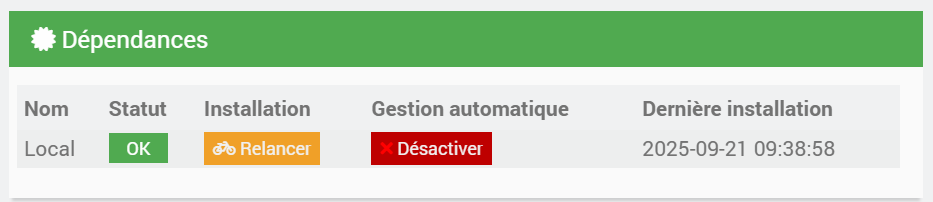

Le plugin est à jour (bien que le centre de mise à jour m’indique la date du 2025-07-23 22:01:29 comme date de version):
Et les dépendances également:
Le démon est OK.
