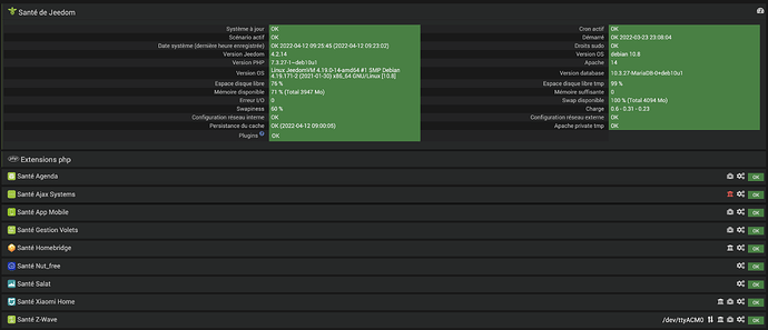

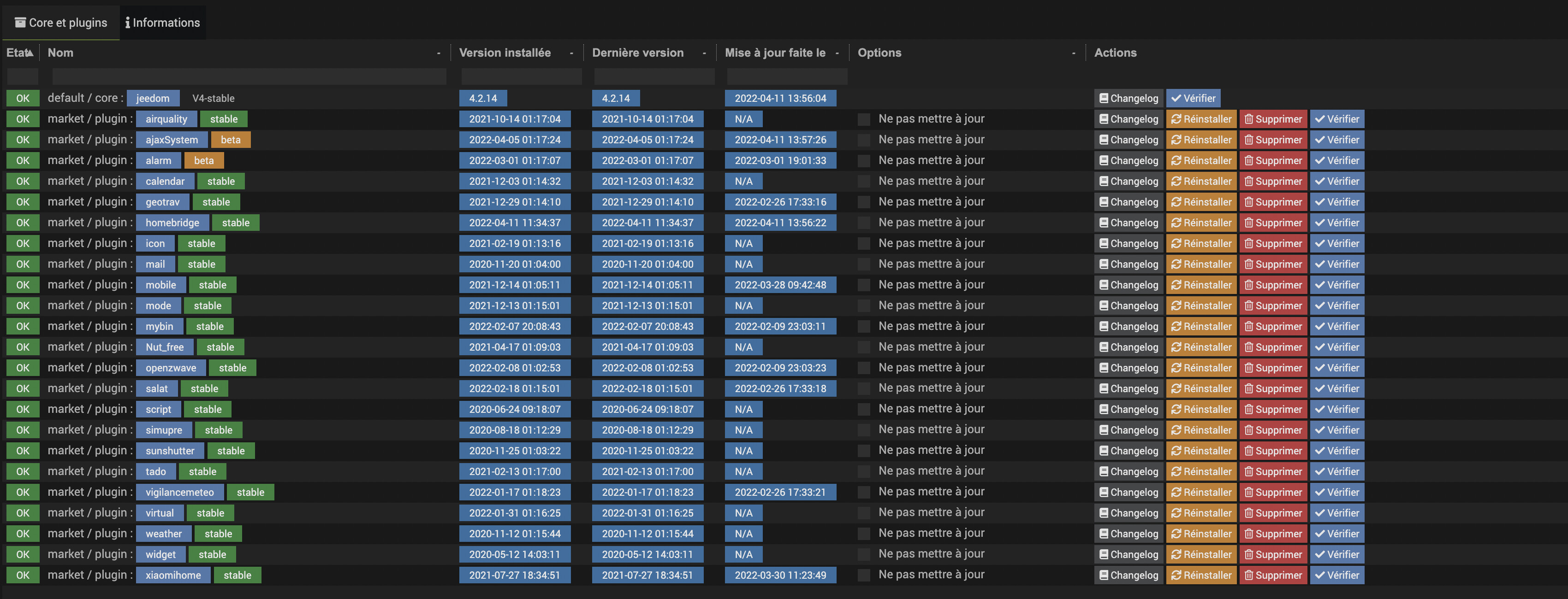

Hello
Version du plug ?
Version de jeedom?
Santé de jeedom?
Journal du debug du plugin?
La santé de mon jeedom semble presque excellente ! :slight_smile:
Les logs du premier post sont justement issus du plugin ajax en mode debug.
