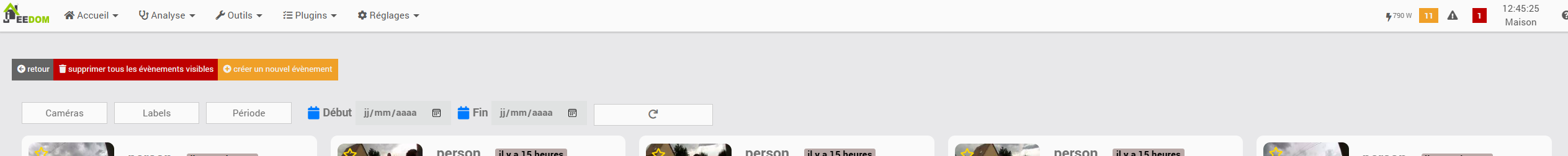

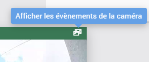

je viens de voir une erreur JS quand j’appuie sur le bouton suivant:
après j’ai cette fenêtre qui apparaît :
et voici après l’erreur qui est en haut à droite:

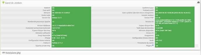

Voici ma page Santé:
Sous debian 12…
Pas sur quen beta 4.5 tu aies encore le souci.
Pour moi 4.4.19 n’est pas full compatible debian 12

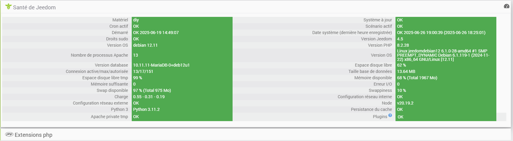

Bon je viens de tester en debian 12 et jeedom 4.5 toujours le même message.
page santé:

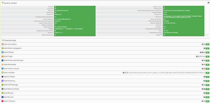

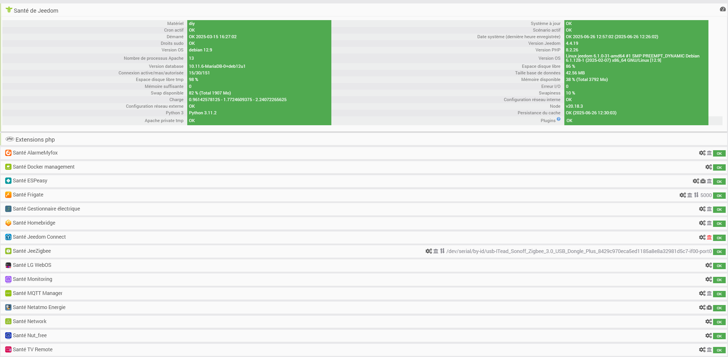

Mes Jeedom :
  • Deb11 - Jeedom 4.4.19
  • Deb12 - Jeedom 4.5

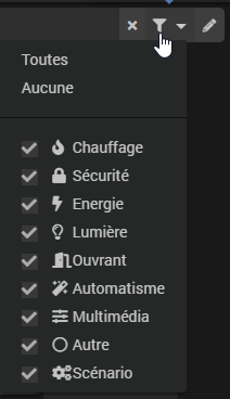

Ton erreur remonte une erreur au niveau du code natif de Jeedom : il ne retrouve pas le filtre du Dashboard ci-dessous.
Est-ce que tu confirmes que l’erreur n’est pas présente avant de cliquer sur le bouton et qu’elle apparait juste au moment où tu cliques sur ce bouton ?
Tu avais un filtre particulier sur les catégories ? Ou tu venais d’une page en particulier avant de lancer le panel Frigate ?
Oui je confirme que l’erreur arrive quand je clique le bouton et seulement à ce moment là.
Mais l’erreur ne ce produit pas sur le panel quand je clique sur le bouton.
L’erreur ce produit seulement sur le Dashboard et le filtre il est sur « tout » et quand je clique sur le bouton sur la caméra sur la page du Dashboard que l’erreur apparaît.

La bonne nouvelle, c’est que je viens de reproduire :slight_smile:
OK, ça devrait être bon, je commite une correction.
Si tu ne veux pas patienter jusqu’à la prochaine version, tu peux aller modifier directement le fichier /core/template/dashboard/widgetCamera.html du plugin Frigate (sous /template/mobile aussi mais pas forcément utile dans ton cas) :
        function gotoCameraEvents#id#() {
            const camera = '#cameraName#';
            jeedomUtils.loadPage("index.php?v=d&m=frigate&p=events&cameras=" + camera);
            event.stopPropagation();
