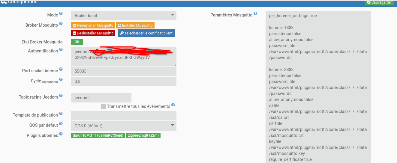

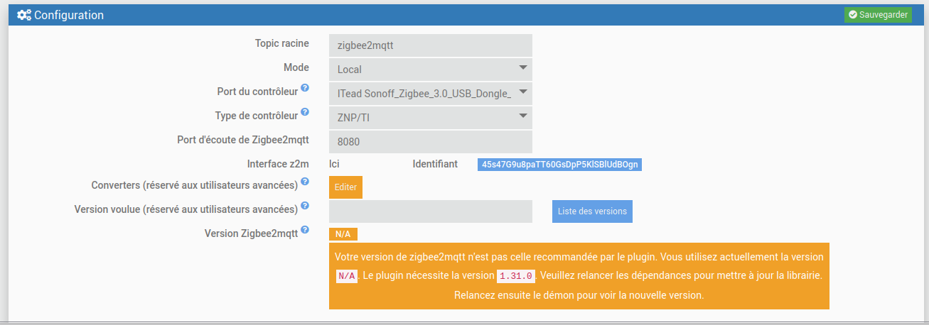

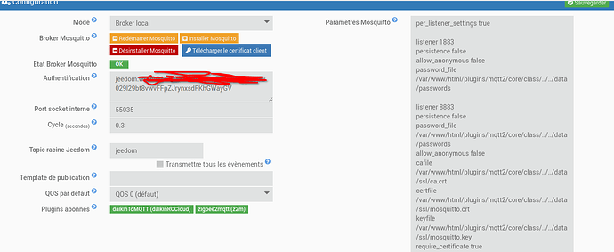

J’ai installé mqtt manager qui semble opérationnel et là je bloque sur une relance incessante du daemon z2m… :confused:
Je m’en remets à vous.

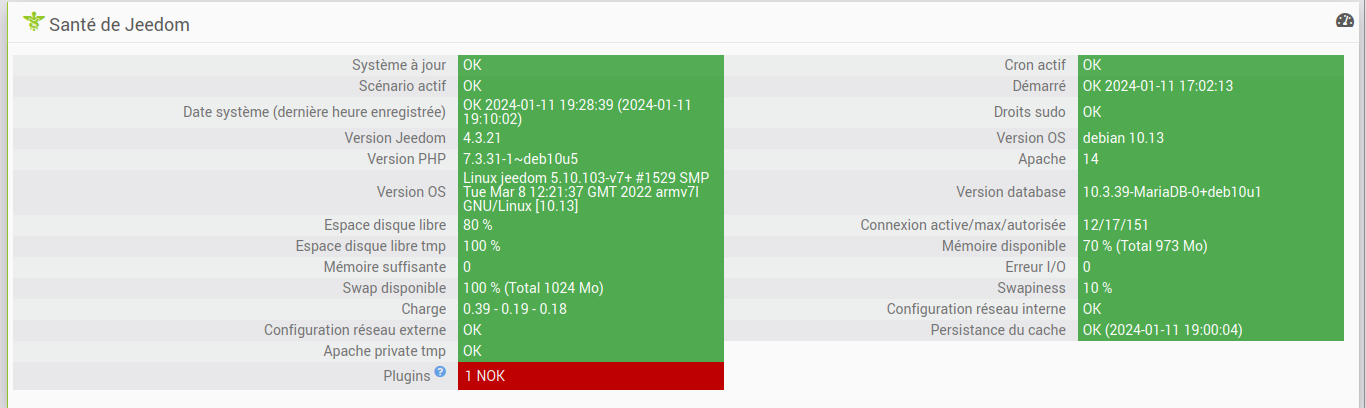

Je vous donne les infos qui semblent à la lecture des topics nécessaires :

relancer les dépendances
Il semble que le problème soit déjà produit et corrigé ici mais je n’en suis pas sûr…
Merci @Furaxworld je relance !
@Furaxworld Je pense que ça a fait le taf…
Merci beaucoup !!
