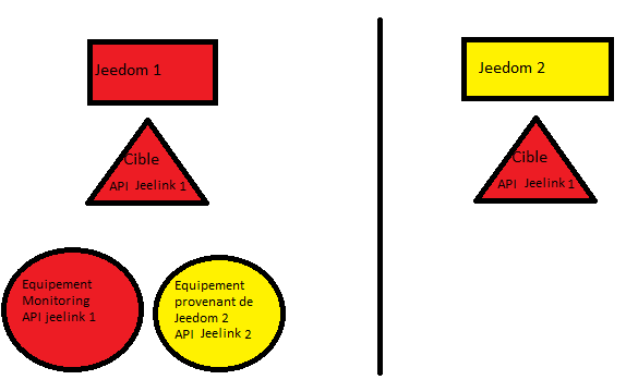

Il faut faire attention au clé API sur chacun des équipements et aussi sur les jeedom cible (sur chacun des jeedom)
Pour mon cas, j’utilise le jeedom1 pour faire du monitoring. j’ajoute comme cible lui-même avec la clé API jeelink1 (son jeelink)
J’importe aussi 3 équipements d’un jeedom 2
Les équipements provenant du jeedom2 doivent avoir la clé api du jeelink 2 sur le jeedom1.
Et sur le jeedom2, l’équipement cible est le jeedom1 (puisqu’on veux lui envoyer des équipements), il lui faut donc la clé api du jeelink1.
Résumé en image :

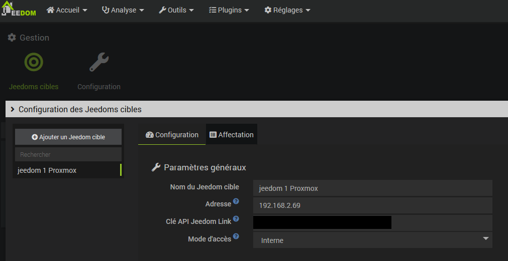

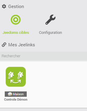

Alors tu met l’API jeelink dans ton plugin jeelink :
sur l’équipement :
sur le jeedom cible (lui-même) :
1- tu clique sur jeedom cible,
2- tu sélectionne ton jeedom que tu as créé
3- tu met ton API
