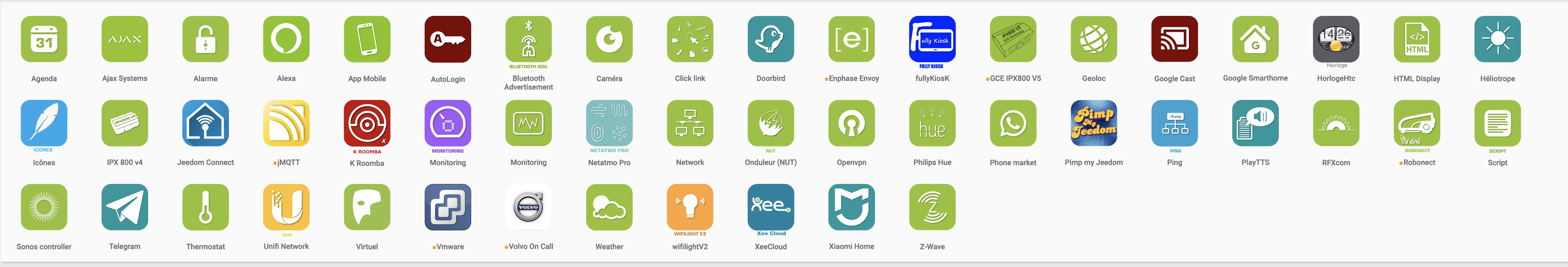

bonjour
voila mes plugin , je l’ais ais tous desactive et ca ne change rien , toujours l 'erreur qui revient
