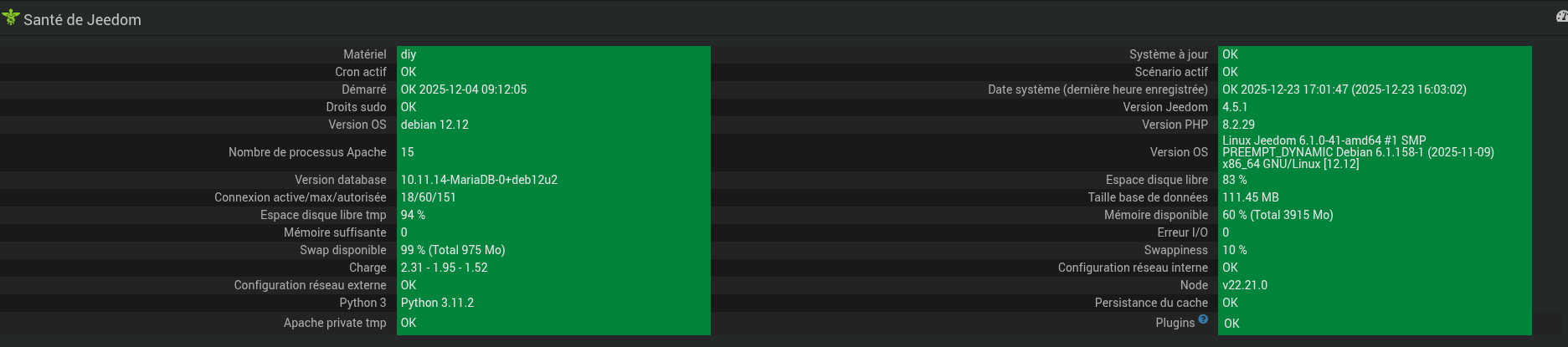

Jeedom 4.5.1
Chrome Version 143.0.7499.169 (version LInux)
Debian 12
