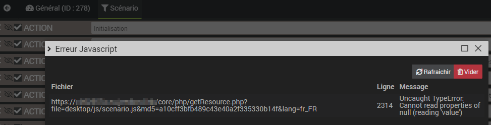

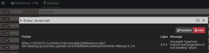

j’ai l’erreur javascript suivante lors de l’édition d’un scénario :
L’erreur apparaît systématiquement lors du masquage d’un bloc Action dont le premier bloc inclu est un bloc Commentaire. Vue sur Chrome et MS Edge. Ce n’est pas particulièrement gênant mais une solution sera toutefois bienvenue.

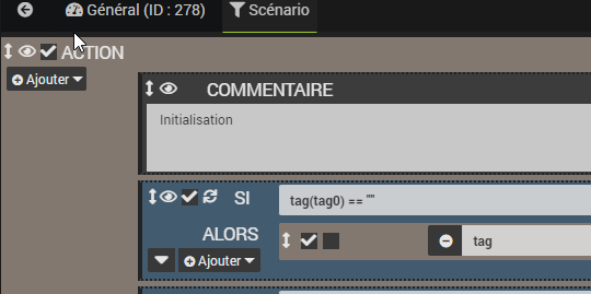

On ne vois pas clairement votre scénario, mais je vois :
Un bloc action et c’est indiqué dedans : initialisation
C’est quoi ça ? Ce n’est pas cela un commentaire.

En fait si, il a ajouté un bloc commentaire avec le commentaire « initialisation ».
Donc le scénario de reproduction :
Ajouter bloc => « Action »
Depuis le bloc Action, Ajouter « Bloc Commentaire »
Sélectionner l’oeil du bloc Action
=> Erreur javascript.
Bjr, ce n’est pas un problème spécifique à un scénario, mais à tous les scénarios. Il n’ y a donc pas d’intérêt à détailler un scénario plutôt qu’un autre.
Le premier bloc est un bloc commentaire comme je l’indique dans mon 1er message. Son contenu est « initialisation ».
Avez vous essayé de reproduire le cas ?
