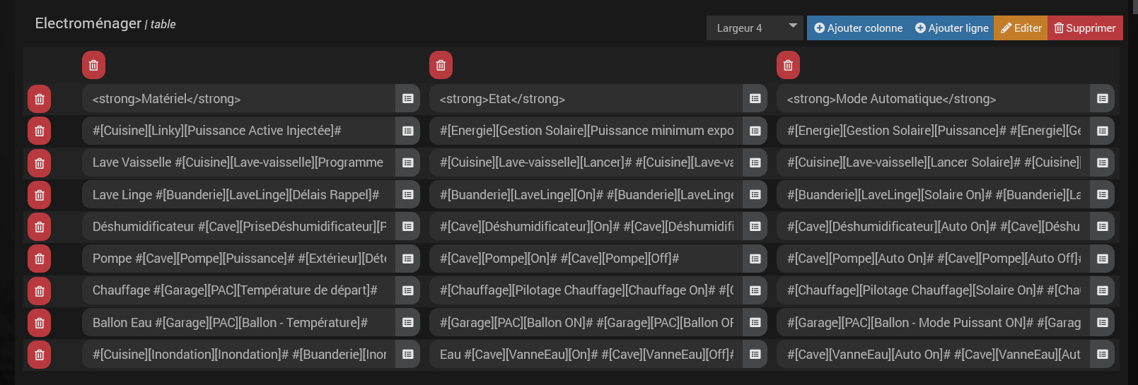

TypeError: can't access property "style", document.querySelector(...) is null
En supprimant le tableau « Electroménager », cela supprime l’erreur.
Mais comment la trouver?

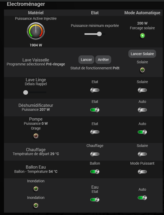

En supprimant la commande Action/curseur « Délais Rappel », il n’y a plus d’erreur.
C’est bizarre car ce n’est pas la seule commande de ce type/sous type dans cette vue.
C’est pas le widget associé qui génère l’erreur ?
Il y a le widget par défaut, mais je vais quand même revérifier.
C’est bien le widget par défaut.
Et le pire, c’est que ce même widget pour une autre commande est utilisé sur la même page sans soucis.
