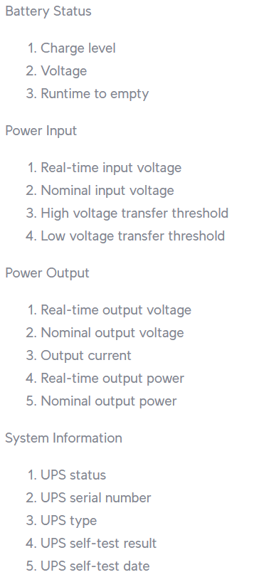

Mais il m’en manque plusieurs dont j’ai vraiment besoin, voici la liste de Unifi:

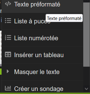

Il faudrait également passer les logs en mode debug et les poster ici non pas en capture d’écran mais en mode « texte préformaté » (en utilisant le bouton correspondant image).

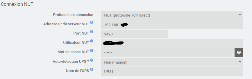

  • Protocole NUT uniquement pas de SSH
  • Utilisation d’un ID et mot de passe pour connexion UPS, la connexion fonctionne parfaitement entre JEEDOM et l’UPS.
  • à L’installation:
    1/ Création équipement avec Ajouter
    2/ Complété les infos dans général (Ip, ID Pass,ect)
    3/ Synchroniser les commandes 4/ Vérification dans Commandes.

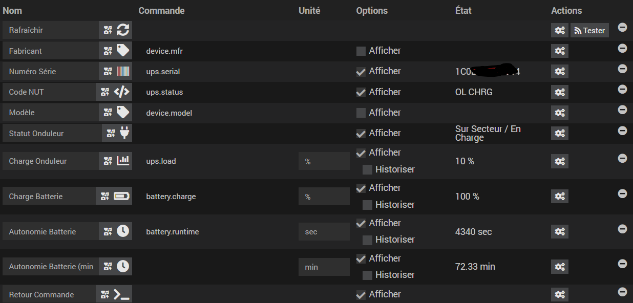

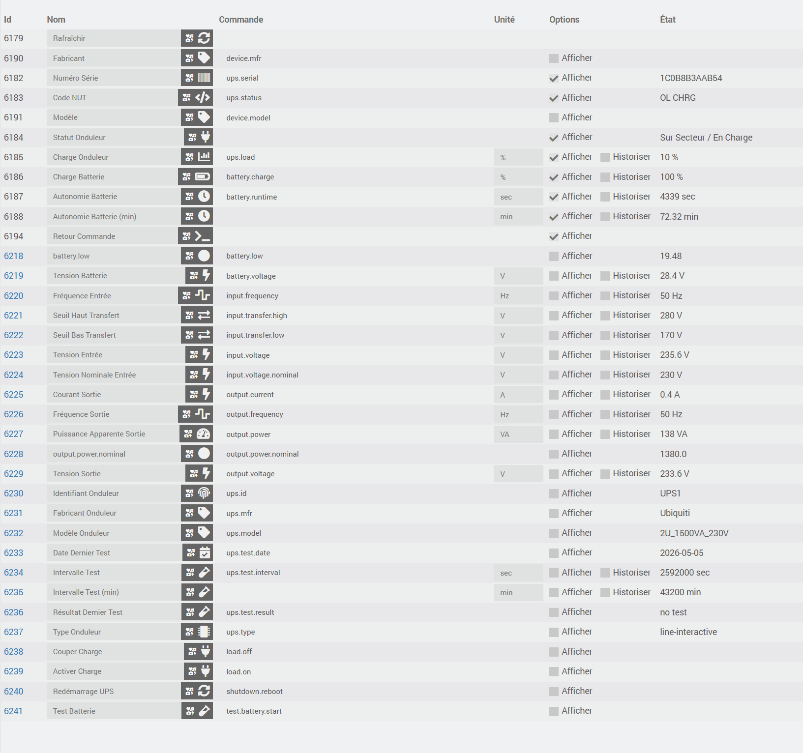

Je récupère bien les infos : device, serial, status, load, battery charge et runtime.
Mais l’UPS UNIFI possède aussi des infos que j’ai besoin de récupèrer : Battery Voltage,Input Voltage, Outpout current, real time power, output power.

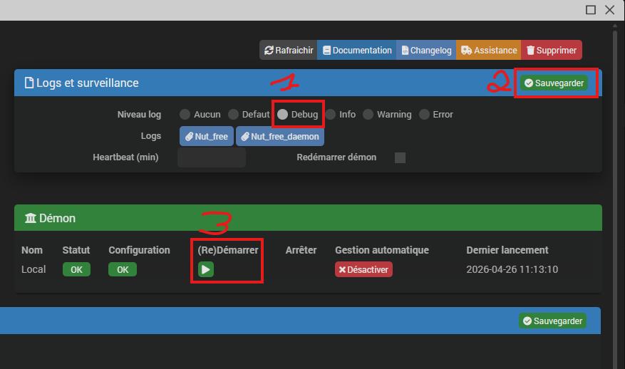

Avant d’envoyer les logs ici, il faut d’abord passer le niveau de logs en DEBUG, pour cela il faut aller dans la configuration du plugin, et effectuer ces actions dans l’ordre :
1 - cliquer sur le bouton « debug »
2 - Sauvegarder via le bouton vert en haut à droite
3 - Redémarrer le démon, en cliquant sur le bouton correspondant
Ensuite, des logs « DEBUG » vont apparaitre des les fichiers de logs. (ce sont ces logs qui vont me donner le détail de ce qu’il se passe, et le détail des message d’erreurs.

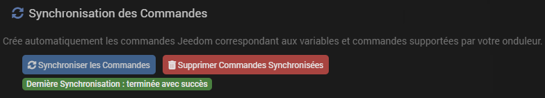

La il faut lancer une synchronisation des commandes via le bouton correspondant dans les équipements UPS1 et UPS2.
Et après tout cela, m’envoyer les 2 fichiers de logs (c’est important d’envoyer les 2, pas seulement l’un ou l’autre, car ils sont complémentaires) :
  • les logs présentes dans le fichier « nut_free »
  • les logs présentes dans le fichier « nut_free_daemon »

Ben non, ça,c’est une image en png…
Roue dentée
Text préformaté.
saisissez ou collez du code ici

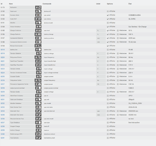

Je pense avoir deviné d’où vient le soucis sur ces UPS Unifi.
Je viens de publier une nouvelle version BETA v2.2.3 sur le market.
Peux tu tester avec cette version :
  • l’installer
  • les dépendances vont se mettre à jour (rien à voir avec ton soucis, mais j’en ai profité pour les mettre à jour :wink: )
  • et une fois que le démon est redémarré, il faut relancer une synchro des commandes, voir si c’est mieux ou non ?
TiTidom.
Merci, Je teste cela de suite et reviens vers toi
Parfait,
Cela fonctionne parfaitement :
