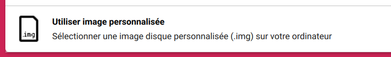

Pour rester en Debian 11, vous pouvez trouver l’image sur :
https://downloads.raspberrypi.com/raspios_arm64/images/raspios_arm64-2023-05-03/
et utiliser Pi imager avec :
(conservez l’extention .xz)
