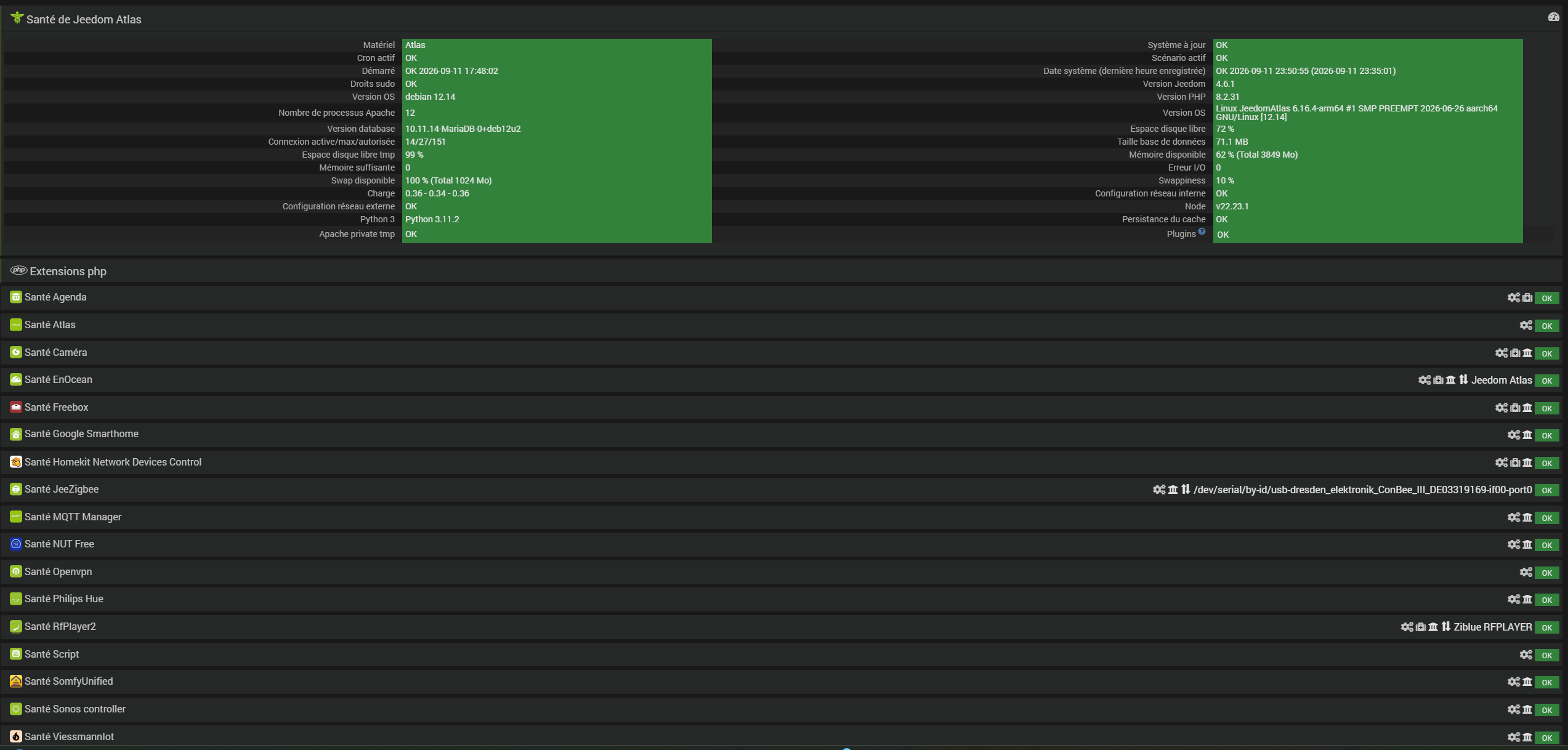

version : 2026-07-05 19:41:29
Stable
Page santé
OK et merci pour les informations fournies.
Confirmation de ce que je disais dans mon premier message, je pense que le problème rencontré ne provient pas directement du plugin mais de l’obsolescence de votre OS Debian 11.
Je crois qu’il existe une image officielle Debian12 pour la box Atlas.
Il serait judicieux si vous le pouvez de mettre à niveau votre box avant de poursuivre.
Merci de nous tenir au courant.

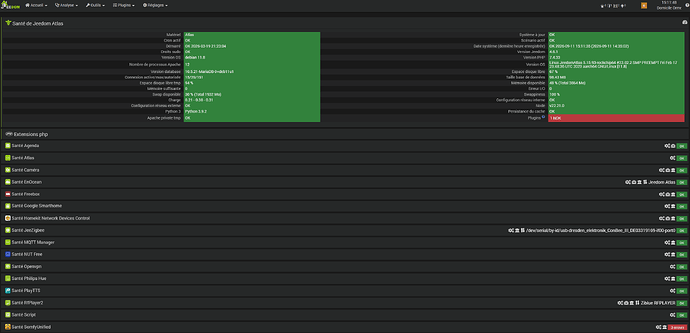

Un peu de travail pour installer Debian 12 mais c’est fait :slight_smile:
Lancement des dépendances OK. Plus d’erreur. cf Santé ci-dessous. Merci

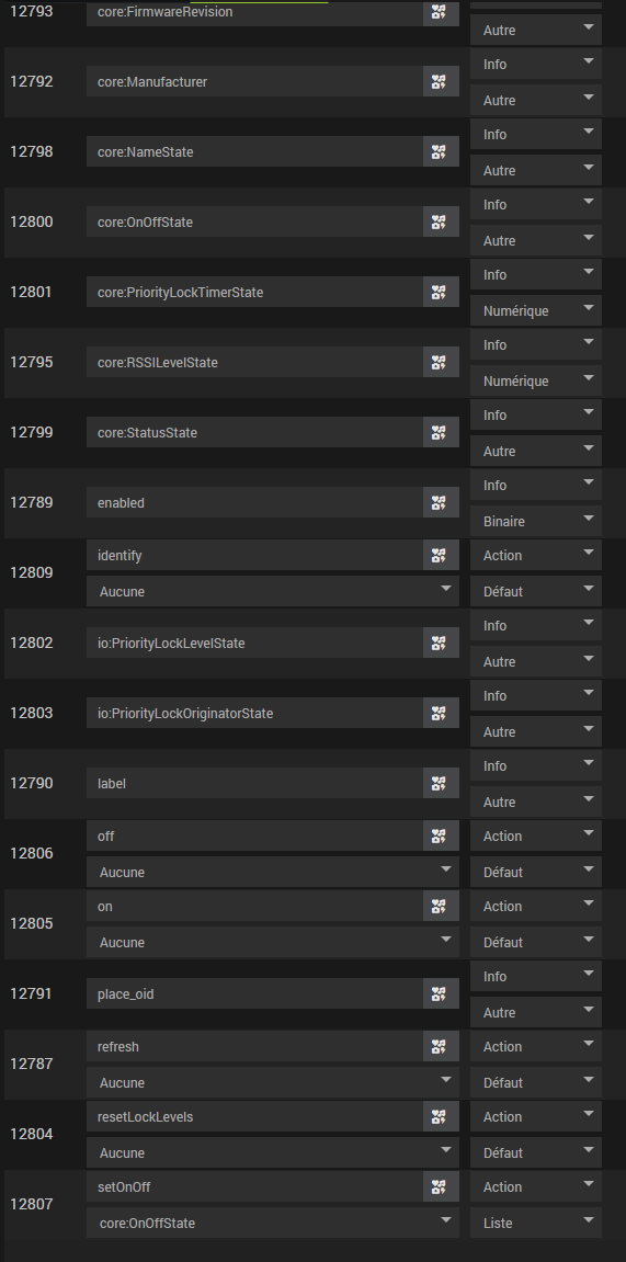

Dernière question. Est-il normal que pour un équipement il récupère une 20aine de commandes ? Par exemple la lumière du portail Elixio ou encore le portail lui-même.
