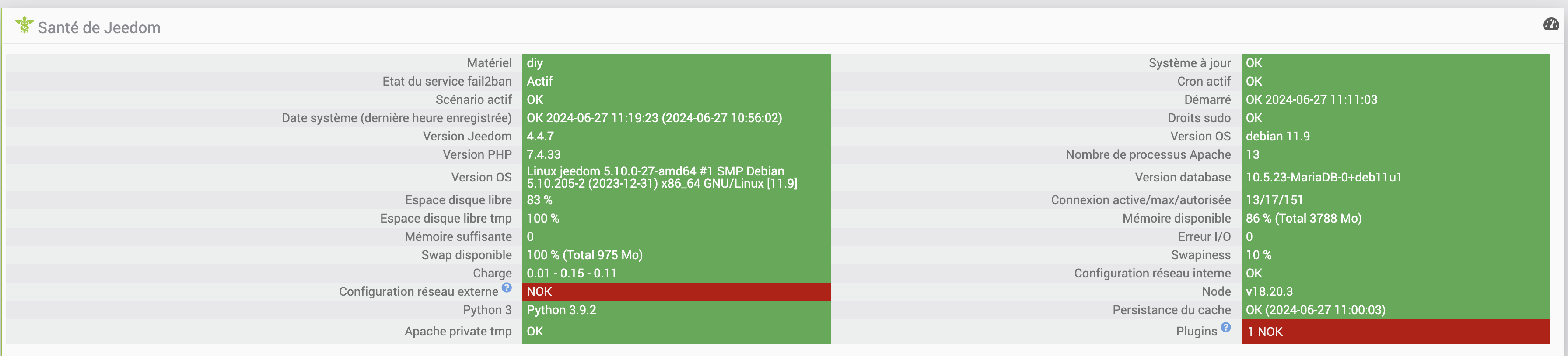

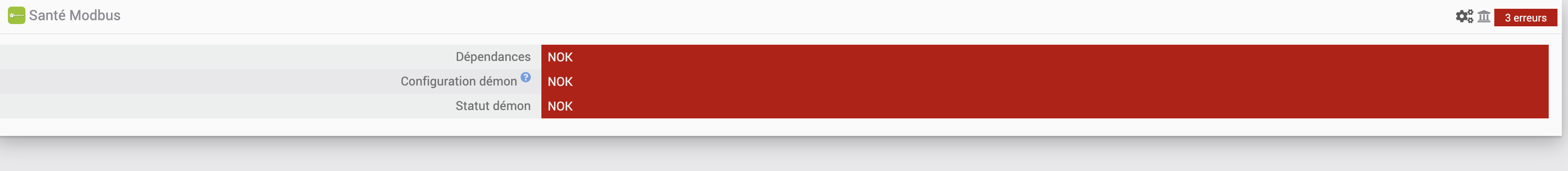

J’ai acheté le plugin modbus mais j’ai des erreurs lors de l’installation des dépendances.
Je suis sur une machine virtuelle (téléchargement de l’ISO jeedom), ci-dessous les captures d’écran de la Santé Jeedom

C’est ce problème:
Résumé de la situation:
le problème se produit, pour l’instant uniquement sous Debian 11 car:
le package gpg a la version 1.14.0-unknown => aucune autre version n’est disponible
pip 24.1 crash si un package utilise des numéros de versions non-standard (et le core met systématiquement à jour pip avant de lancer une installation)
le workaround actuel est d’installer les dépendances (qui s’installent en réalité correctement) et ensuite d’exécuter cette commande: sudo python3 -m pip install pip…
et c’est donc ok avec la version 4.4.8 sortie aujourd’hui
