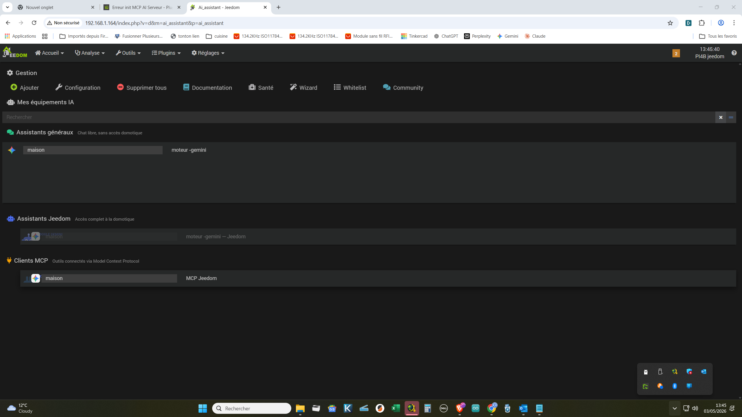

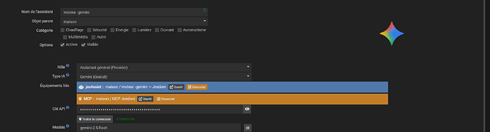

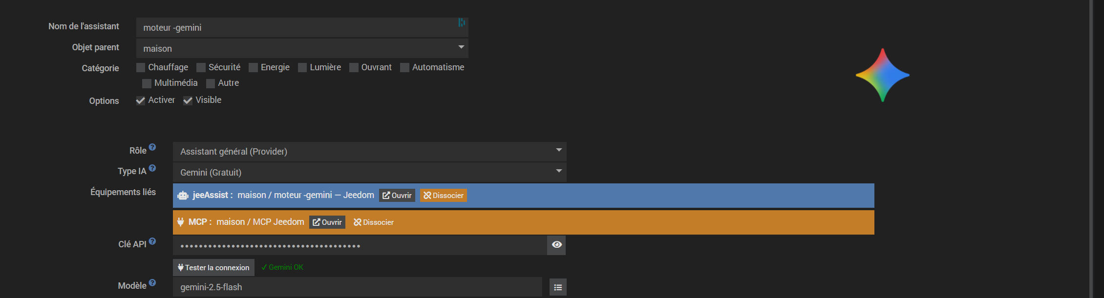

Tu peu poster une capture(image) des équipements « Ai-assistant » ?
hello , merci encore de ta patience .
j’essaie encore de faire ds l’ordre, pour le gemini cli (j’ose a peine le dire c’est car mon AI etait Gemini…) stupide sans doute, je suis bien sur preneur s’il existe un chemin plus simple et direct!
J’avais bien generé le token Ai, et voici quelques copies d’ecran relatives à ce sujet.
une derniere question, quand j’ai generé le token le fait de le sauver sous gemini-cli permettait-il ensuite de faire des modifs dedans? car le pi4 n’avait aucune trace de ce fichier d’ou aucune possibilite de faire le restart-alt.!
la solution pour toi dans un premier temp c’est d’utiliser le panel AI-Assistant et choisir l’équipement MCP, tu es ainsi déjà connecté au mcp et tu n’as pas besoin d’autre chose pour un usage classique.
via le panel tu peu demander des infos, exécuter des action, scenarios…

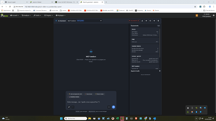

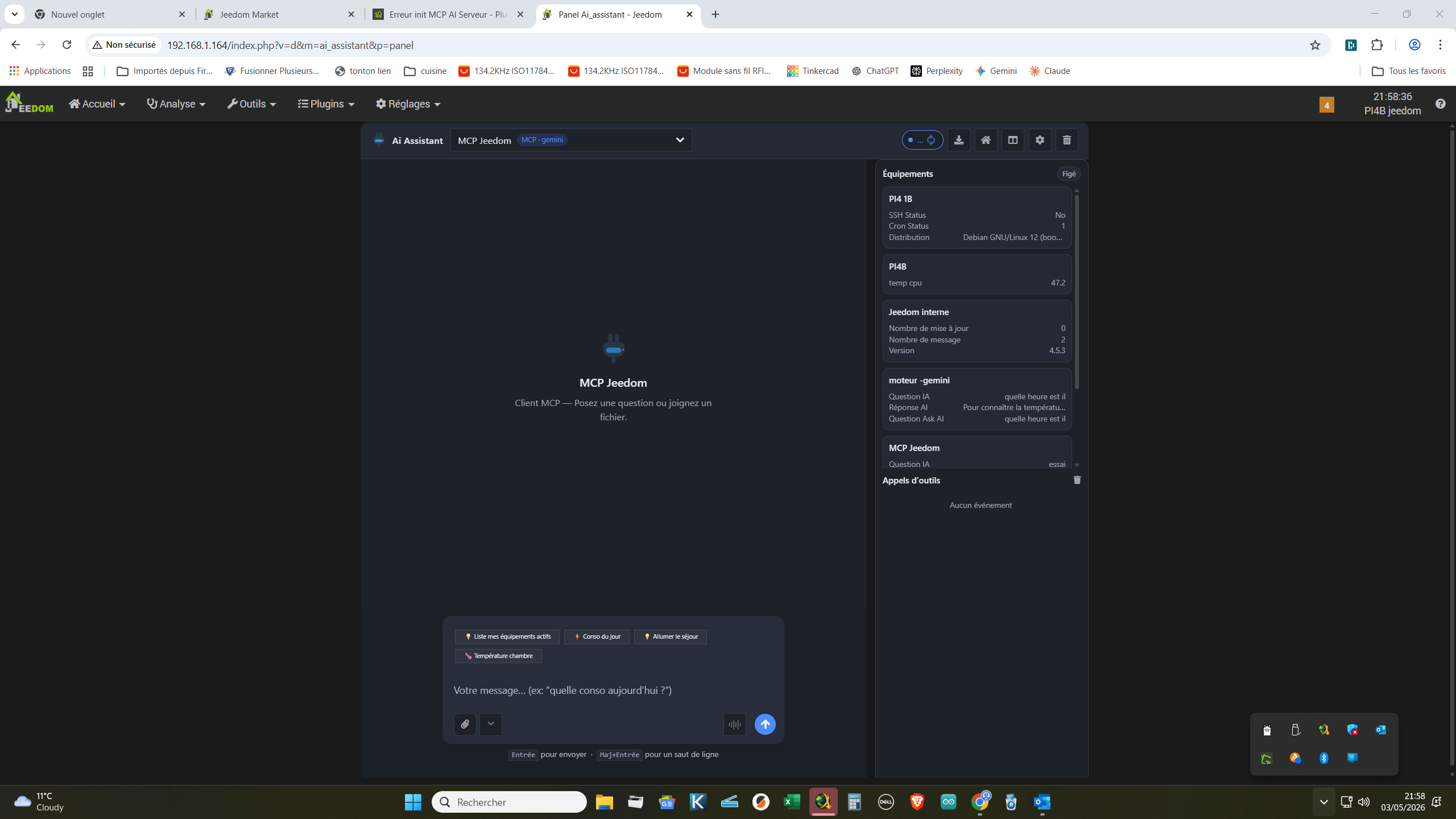

merci de l’info, mais c’est ce que j’essaie de faire, voici les 2 copies d’ecrans. le serveur tourne (en bleu) pendant 15s environ puis devient rouge (2 ieme copie).
. et le message d’erreur apparait.

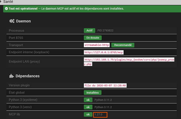

1- vérifie la page santé du plugin mcp (lib en 1.27)

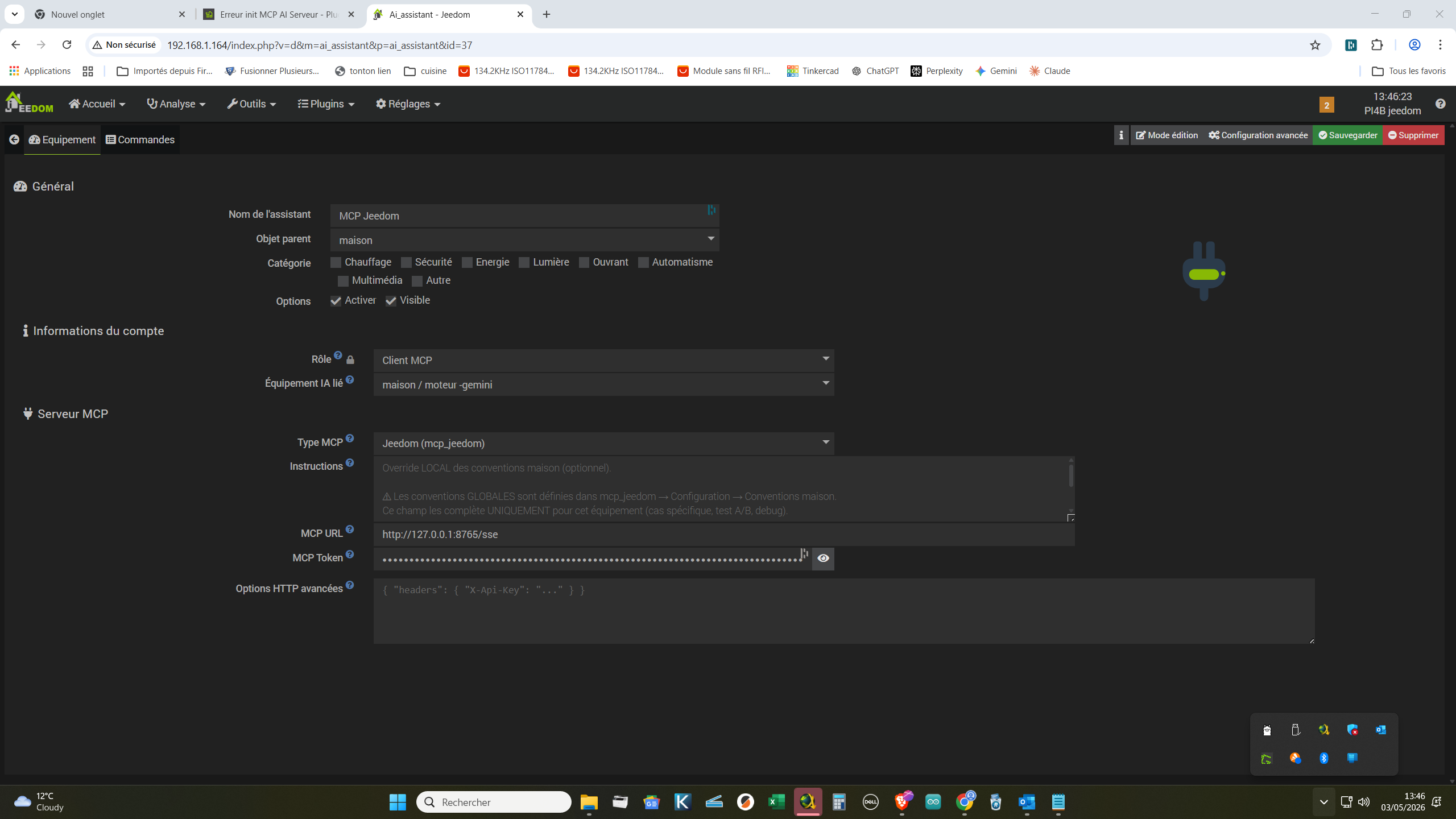

2- dans l’équipement MCP Jeedom (que tu devrais renommer Gemini-MCP)
change MCP URL « /sse par /mcp »
si ça fonctionne pas supprime le et tu recrée un nouveau
Bonjour Limad44, j’ai verfie la sante du plugin c’est ok . j’ai modifie le sse en mcp et j’ai renomme l’equipement en gemini… ça marche j’ai acces au 22 outils et la connexion ne se coupe plus. j’ai desactive l’assistant jeedom ds ai assistant. je n’ai plus que mcp gemini ou le moteur gemini dans le panel. donc pas d’interet d’activer l’assistant jeedom? c’est super et merci infiniment! puisque ça marche je voudrai laisser le serveur uniquement sur mon PI4 (c’est le cas) mais pour recuperer au coup par coup des infos de la luna de prod (en ip 24) dois je creer un autre client mcp avec cette adresse en 24? merci encore je vais avancer doucement!!
