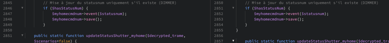

en effet, j’ai remarqué que si un équipement n’a pas la commande variation cela provoque une erreur à chaque On/Off
Pour ne plus avoir ces erreurs, il faut soit créer une commande / info variation pour les tous équipements meme si la cde ne sert pas ou modifier ton code.
J’ai la modification du code à te proposer.
Comment souhaites tu que je te la communique ?
Exemple avec modif du code
