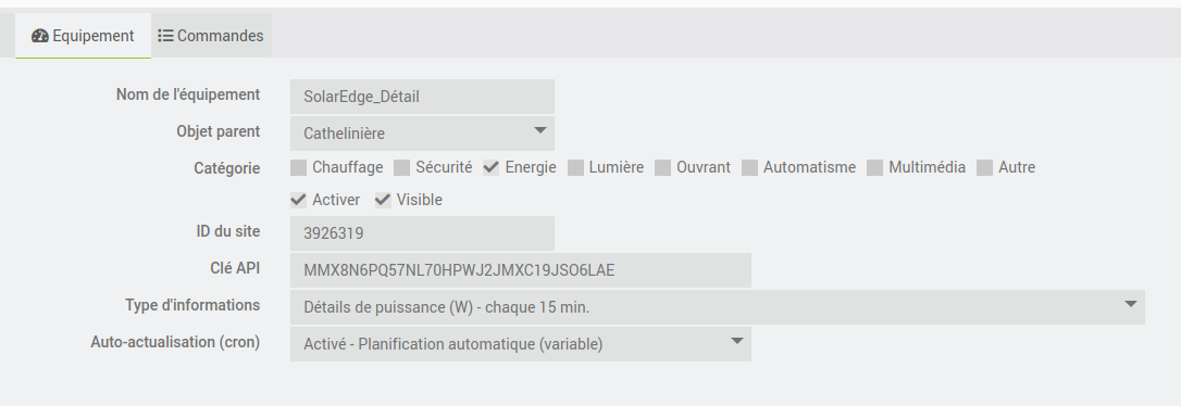

voici les logs du plugin et le screenshot de la santé du pliugin

page config de l’équipement?
403 c’est que votre clé api ou que l’id du site est incorrecte
Essayez de renouveller la clé sur le site de solaredge et faites bien un copier/coller
un 403 c’est que solaredge refuse la connexion.
ok merci, j’ai regénérer la clé et c’est OK.
