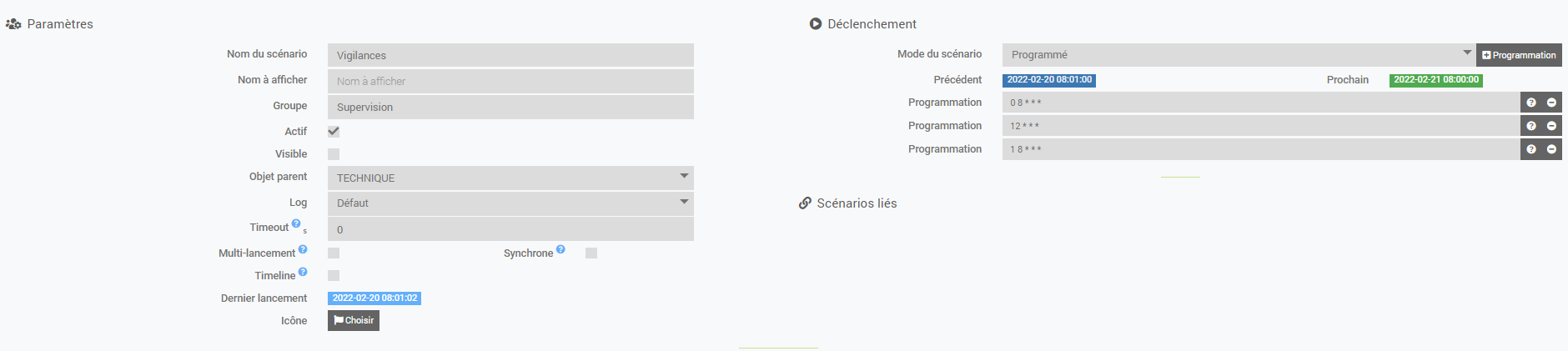

Je viens de regarder les logs du scenario qui vérifie le niveau de vigilance, aucun événement à 3h par contre des choses étranges dans les log je retrouve plusieurs fois le même scénario à 8h mais rien à 12h et 18h??
Voici les logs du scénario :
scenario51.log (19,3 Ko)

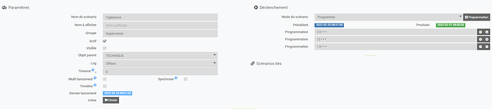

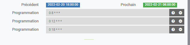

Vos heures ne sont pas correctement renseignées.
00 12 * * *
00 18 * * *
Merci pour la remarque
j’ai corrigé :
Cela explique le fait que mon scénario ne se lançait pas à 12h et 18h ce qui devrait être le cas maintenant mais pour l’erreur décrite dans mon premier message vous pensez qu’il y a un lien…

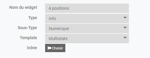

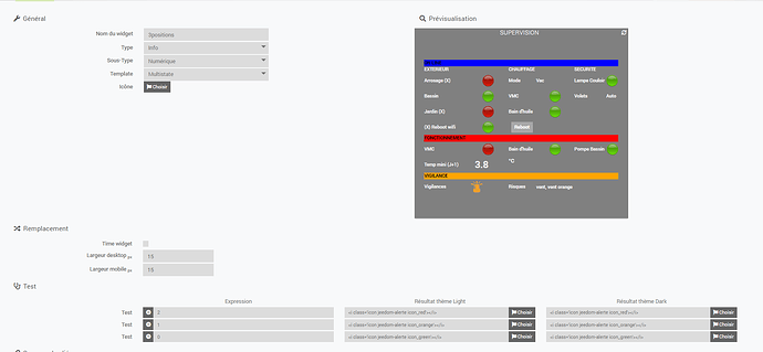

Voici cette fameuse variable dans mon virtuel :

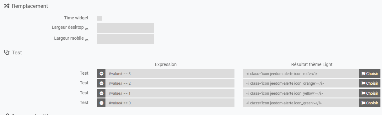

Pour faire sympa j’ai créé un widget le problème vient peut être de là?? je bricole un peu avec les widgets :
Je me suis fait plaisir avec des icones vert jaune orange…
J’ai bien compris mais ce que je pense c’est qu’une autre valeur que 1 est envoyée dans la commande est pourrait poser problème. Maintenant c’est pas forcément la bonne piste…

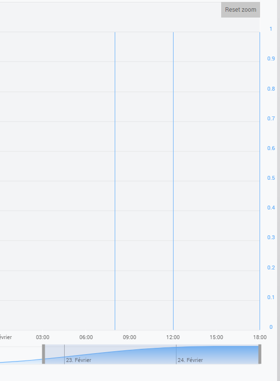

Tu peux regarder l’historique de cette commande le 2022-02-21 à 03:00:06 sur le graphique ?
je vais activer l’historique je te fais un retour demain.
Merci.
Comment ça, la commande n’est pas historisée ??? Alors là je ne sais pas du coup, pour moi le message d’erreur est en relation avec l’archivage donc si elle n’est pas historisé je ne sais pas ce qu’il se passe :laughing:
Bonsoir Bison,
Rien de spécial concernant l’historique aucun événement à 3h (voir ci-dessous)
comme j’ai un doute je vais désactiver mon widget??
sinon d’autres idées??
