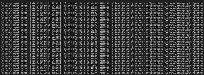

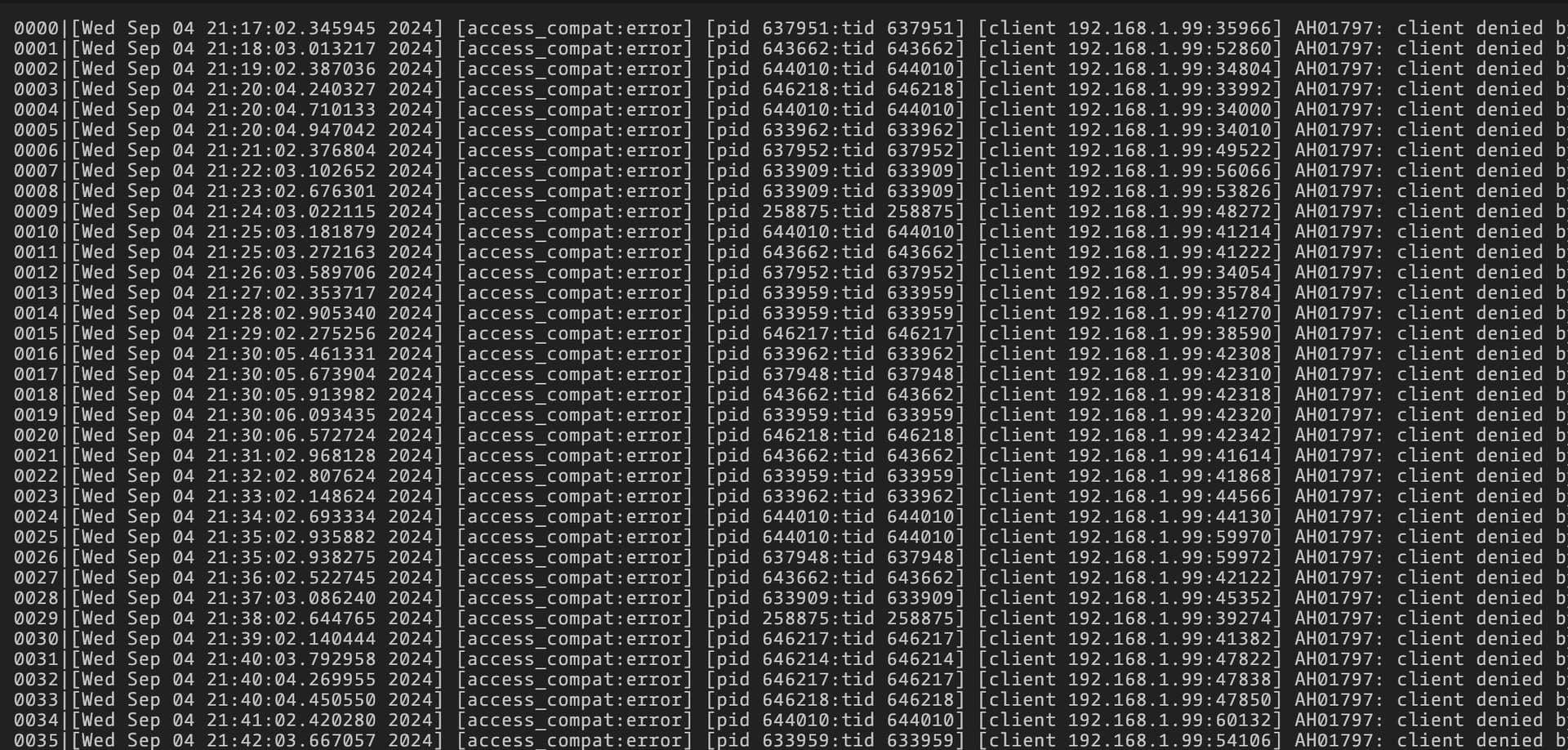

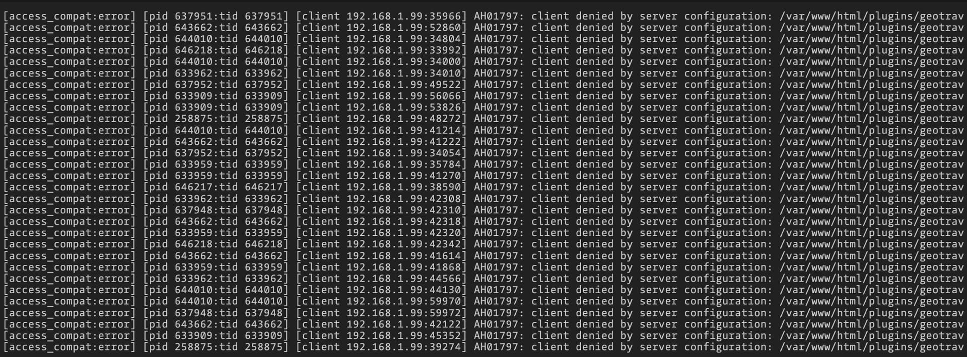

Voilà le log http.error, comment savoir qui effectue ce call ?
PHP Fatal error:  Uncaught Error: Class 'geotrav' not found in /var/www/html/plugins/geotrav/core/api/jeeGeotrav.php:30\nStack trace:\n#0 {main}\n  thrown in /var/www/html/plugins/geotrav/core/api/jeeGeotrav.php on line 30

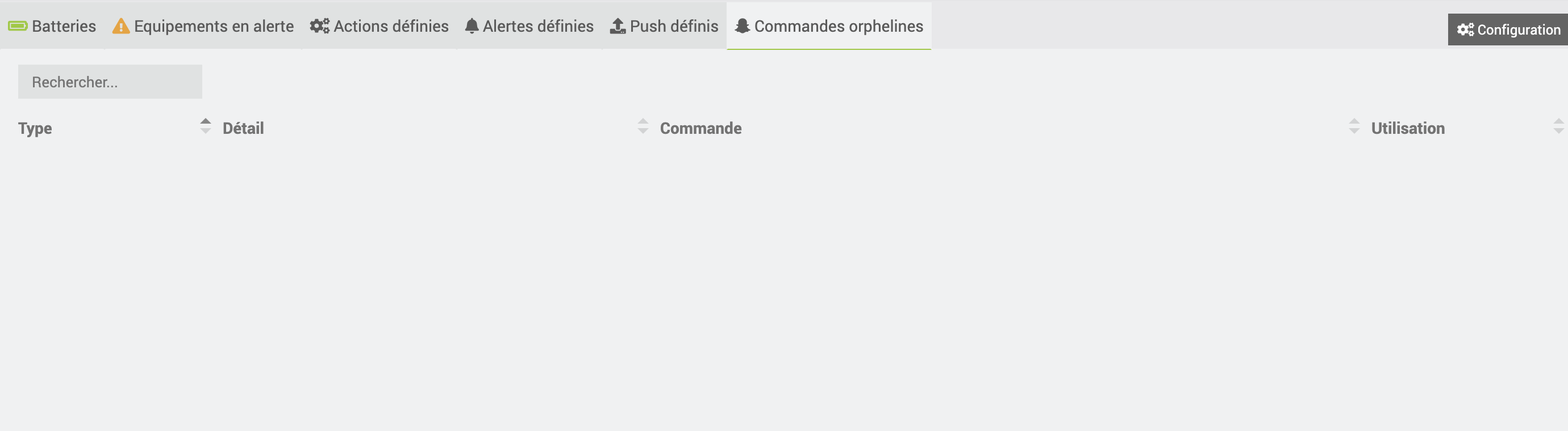

Aucune commande orpheline à déclarer :

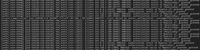

Par contre j’ai commencé à tracker, le log #013 semble correspondre à un lancement de Apache, très très étonnant non !?
Pareil pour 2 au dessus, il s’agit du #012 :
Mais du coup je ne comprends pas en quelle honneur apache se lance chaque minute, je vais voir si je trouves des logs plus explicite.

Dans le log que vous montrez partiellement, il n’y a pas la provenance de la requête ?
Malheureusement non il n’y a que le timestamp/pid au début :

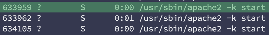

N’y aurait il pas un moyen de voir la totalité des cron exécuté sur le cron1 (car les logs apparaissent chaque minute), afin de bricoler ? Le « moteur de tâche » n’est pas très explicite à ce niveau.
Et un export des pid au niveau ps aux de linux n’a pas aidé à part indiquer un call http à ce niveau, mais sans autre trace.

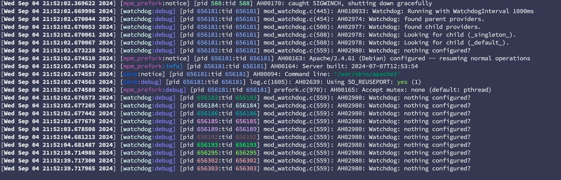

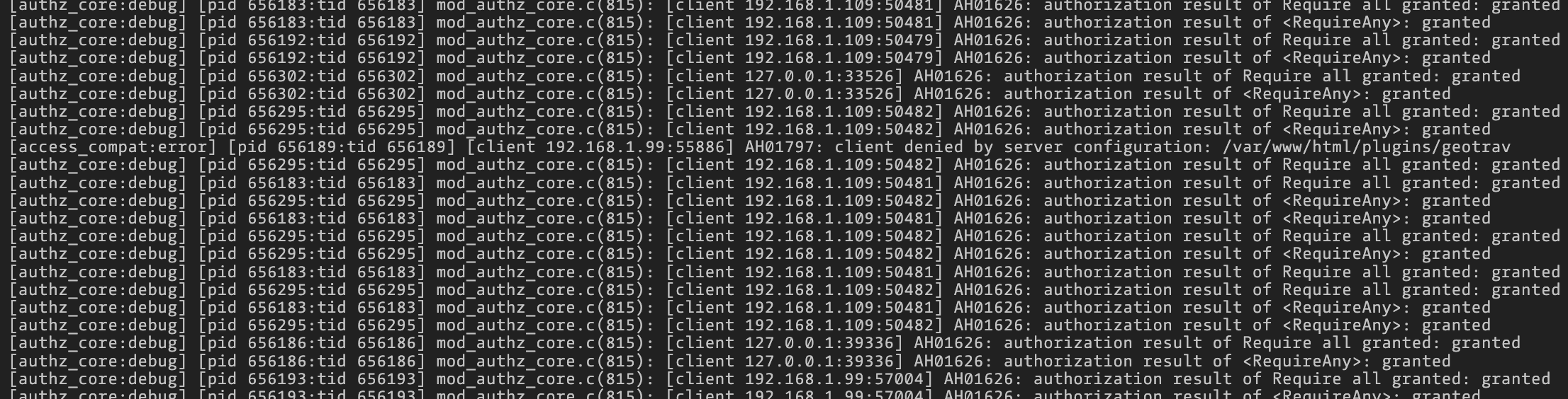

Le mode Debug d’apache n’aidera pas non plus visiblement, je suis dans une impasse… -_-

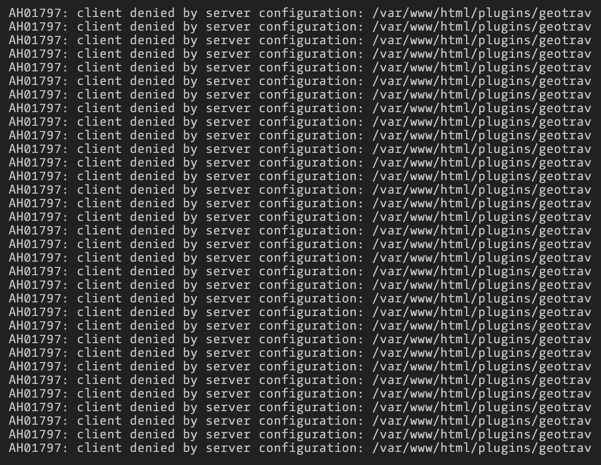

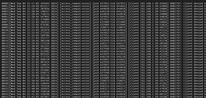

Plutôt qu’une 40aine de lignes incomplètes en capture d’écran, ca serait mieux avec une seule en texte préformaté en masquant la clé API.
C’est à quelle fréquence ces lignes?
Autant pour moi, voici le log complet, il n’y a pas d’autres info, et pas de clé API :
