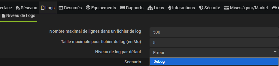

Dans le config de Jeedom il faudrait que tu passe ton « Niveau de log par défaut » a debug.
Il y aura ainsi plus d’info (trace) au prochain cronDaily.

Si tu ne trouves rien de plus, il faudrait passer le niveau de log par défaut en Debug et attendre le prochain passage à minuit pour récupérer la trace complète, c’est le seul moyen de localiser la ligne exacte en cause.

As-tu passé le niveau de log en debug ? pas le plugin mais bien le core :
Réglages / Systeme / Configuration → onglet Logs puis en bas de page onglet Niveau de Logs.
Ensuite si tu souhaites gagner du temps en debug, dans un nouveau scénario avec bloc code, exécute le code suivant :
camera::cronDaily();

J’ai passé le niveau de log par défaut à Debug ce matin et appliqué la nouvelle bêta.
Pour le scénario, je l’ai fait aussi ce matin et exécuté. Rien de plus dans le log.
