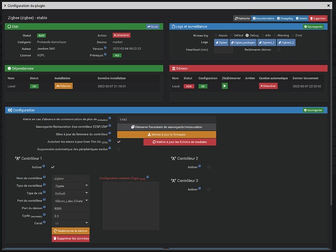

Erreur Failed to connect to 127.0.0.1 port 8089: Connection refused avec plugin zigbee
bonjour j’ai un problème avec le plugin zig bee avec démon nok. j’ai 2 jeedom identique, j’avais déjà eu un problème en réinstallant un jeedom neuf en V4, il a fallu que je mette les firmware à jour.
je crois que la semaine dernière il y a eu une mise à jour du plugin zigbee, sur ma première jeedom malgré les relance des dépendances etc, le démon est non OK. sur la seconde jeedom, tous était ok pendant plusieurs jours jusqu’à cet après midi, sans rien modifier.
à noter que si je supprime le plugin zigbee et installe le zigate, cela fonction.
tous est ok niveau santé sauf zigbee, je suis en HTTP en réseau interne
ma config: jeedom 4.2.9 DIY sur debian buster. j’ai une clé zigate V1, je ne comprends pas pourquoi brutalement au bout de quelques jours ça change en rouge. niveau log j’ai:
[2022-02-07 20:45:03]ERROR : Attention je pense qu'il y a un soucis avec le démon que j'ai relancé plus de 3 fois consécutivement
[2022-02-07 20:55:02]ERROR : Attention je pense qu'il y a un soucis avec le démon que j'ai relancé plus de 3 fois consécutivement
[2022-02-07 21:00:03]ERROR : Echec de la requête HTTP : http://127.0.0.1:8089/device/all cURL error : Failed to connect to 127.0.0.1 port 8089: Connection refused
voilà
si quelqu’un pouvait m’aider, merci

désolé c'est pas la suite mais le début, il faut commencer par celui ci et ensuite le premier posté, merci
meme soucis après l’update. Voici le ZIGBEED_1
File "/var/www/html/plugins/zigbee/resources/zigbeed/zigbeed.py", line 235, in
from bellows.zigbee.application import ControllerApplication
File "/usr/local/lib/python3.7/dist-packages/bellows/zigbee/application.py", line 9, in
import zigpy.application
File "/usr/local/lib/python3.7/dist-packages/zigpy/application.py", line 13, in
import zigpy.ota
File "/usr/local/lib/python3.7/dist-packages/zigpy/ota/__init__.py", line 16, in
import zigpy.ota.provider
File "/usr/local/lib/python3.7/dist-packages/zigpy/ota/provider.py", line 14, in
import aiohttp
File "/usr/local/lib/python3.7/dist-packages/aiohttp/__init__.py", line 6, in
from .client import (
File "/usr/local/lib/python3.7/dist-packages/aiohttp/client.py", line 34, in
from yarl import URL
File "/usr/local/lib/python3.7/dist-packages/yarl/__init__.py", line 1, in
from ._url import URL, cache_clear, cache_configure, cache_info
File "/usr/local/lib/python3.7/dist-packages/yarl/_url.py", line 58, in
@rewrite_module
File "/usr/local/lib/python3.7/dist-packages/yarl/_url.py", line 131, in URL
_QUOTER = _Quoter(requote=False)
File "yarl/_quoting.pyx", line 192, in yarl._quoting._Quoter.__init__
TypeError: __init__() got an unexpected keyword argument 'requote'
import zigpy.ota
import aiohttp
@rewrite_module
Il manque toujours un log:
partie 1
+ touch /tmp/jeedom_install_in_progress_zigbee
+ echo 1
+ echo 2
+ sudo apt update
Hit:1 http://deb.debian.org/debian buster InRelease
Get:2 http://security.debian.org/debian-security buster/updates InRelease [65.4 kB]
Get:3 http://deb.debian.org/debian buster-updates InRelease [51.9 kB]
Fetched 117 kB in 1s (96.2 kB/s)
Reading package lists...
Building dependency tree...
Reading state information...
30 packages can be upgraded. Run 'apt list --upgradable' to see them.
+ echo 3
+ sudo pip3 install --force-reinstall --ignore-installed --upgrade six
Collecting six
Using cached https://files.pythonhosted.org/packages/d9/5a/e7c31adbe875f2abbb91bd84cf2dc52d792b5a01506781dbcf25c91daf11/six-1.16.0-py2.py3-none-any.whl
Installing collected packages: six
Successfully installed six-1.16.0
+ echo 4
+ sudo pip3 install --force-reinstall --ignore-installed --upgrade pyudev
Collecting pyudev
Downloading https://files.pythonhosted.org/packages/b7/95/4c67255c65da9c939903cb95c57bd1ad7c920a7b711066aaa56cd7d149ab/pyudev-0.23.2-py3-none-any.whl (63kB)
Collecting six (from pyudev)
Installing collected packages: six, pyudev
Successfully installed pyudev-0.23.2 six-1.16.0
+ echo 5
+ sudo pip3 install --force-reinstall --ignore-installed --upgrade requests
Collecting requests
Using cached https://files.pythonhosted.org/packages/2d/61/08076519c80041bc0ffa1a8af0cbd3bf3e2b62af10435d269a9d0f40564d/requests-2.27.1-py2.py3-none-any.whl
Collecting idna<4,>=2.5; python_version >= "3" (from requests)
Downloading https://files.pythonhosted.org/packages/04/a2/d918dcd22354d8958fe113e1a3630137e0fc8b44859ade3063982eacd2a4/idna-3.3-py3-none-any.whl (61kB)
Collecting charset-normalizer~=2.0.0; python_version >= "3" (from requests)
Downloading https://files.pythonhosted.org/packages/0c/8e/73ef5366e5c04c2410dab1c74493ca9617a56a27a50f11e01aa4fac2a16c/charset_normalizer-2.0.11-py3-none-any.whl
Collecting certifi>=2017.4.17 (from requests)
Downloading https://files.pythonhosted.org/packages/37/45/946c02767aabb873146011e665728b680884cd8fe70dde973c640e45b775/certifi-2021.10.8-py2.py3-none-any.whl (149kB)
Collecting urllib3<1.27,>=1.21.1 (from requests)
Downloading https://files.pythonhosted.org/packages/4e/b8/f5a25b22e803f0578e668daa33ba3701bb37858ec80e08a150bd7d2cf1b1/urllib3-1.26.8-py2.py3-none-any.whl (138kB)
Installing collected packages: idna, charset-normalizer, certifi, urllib3, requests
Successfully installed certifi-2021.10.8 charset-normalizer-2.0.11 idna-3.3 requests-2.27.1 urllib3-1.26.8
+ echo 6
+ sudo pip3 install --force-reinstall --ignore-installed --upgrade setuptools
Collecting setuptools
Downloading https://files.pythonhosted.org/packages/2d/5c/e09f0ce3961663aa323508440796d64f3ca6a874470be76bb2b59acbb26b/setuptools-60.8.1-py3-none-any.whl (1.1MB)
Installing collected packages: setuptools
Successfully installed setuptools-60.8.1
+ echo 7
+ sudo pip3 install --force-reinstall --ignore-installed --upgrade wheel
Collecting wheel
Using cached https://files.pythonhosted.org/packages/27/d6/003e593296a85fd6ed616ed962795b2f87709c3eee2bca4f6d0fe55c6d00/wheel-0.37.1-py2.py3-none-any.whl
Installing collected packages: wheel
Successfully installed wheel-0.37.1
+ echo 8
+ sudo pip3 install --force-reinstall --ignore-installed --upgrade pyserial
Collecting pyserial
Using cached https://files.pythonhosted.org/packages/07/bc/587a445451b253b285629263eb51c2d8e9bcea4fc97826266d186f96f558/pyserial-3.5-py2.py3-none-any.whl
Installing collected packages: pyserial
Successfully installed pyserial-3.5
+ echo 9
+ sudo pip3 install --force-reinstall --ignore-installed --upgrade tornado
Collecting tornado
Using cached https://files.pythonhosted.org/packages/bf/fa/2befee379094720b54065daa9c6117f3edb7d35f86cde0f50b3a28ecfadf/tornado-6.1-cp37-cp37m-manylinux1_x86_64.whl
Installing collected packages: tornado
Successfully installed tornado-6.1
+ echo 10
+ sudo pip3 install --force-reinstall --ignore-installed --upgrade zigpy
Collecting zigpy
Using cached https://files.pythonhosted.org/packages/b7/01/b72c2c8e6de08802f3e2d4f759caf3ab72d6533f00035507fccfd8df931e/zigpy-0.43.0-py3-none-any.whl
Collecting aiosqlite>=0.16.0 (from zigpy)
Using cached https://files.pythonhosted.org/packages/a0/48/77c0092f716c4bf9460dca44f5120f70b8f71f14a12f40d22551a7152719/aiosqlite-0.17.0-py3-none-any.whl
Collecting aiohttp (from zigpy)

toujours KO aussi chez moi, voici les toutes les logs :
Zigbee:
0000|[2022-02-08 20:15:11]DEBUG : http://127.0.0.1:8089/device/all type : GET
0001|[2022-02-08 20:15:11]DEBUG : null
0002|[2022-02-08 20:15:11]ERROR : Echec de la requête HTTP : http://127.0.0.1:8089/device/all cURL error : Failed to connect to 127.0.0.1 port 8089: Connection refused
0003|[2022-02-08 20:19:05]ERROR : Attention je pense qu'il y a un soucis avec le démon que j'ai relancé plus de 3 fois consécutivement
0004|[2022-02-08 20:19:07]INFO : Lancement démon zigbeed : /usr/bin/python3 /var/www/html/plugins/zigbee/resources/zigbeed/zigbeed.py --device /dev/ttyUSB0 --loglevel debug --socketport 8089 --callback http://127.0.0.1:80/plugins/zigbee/core/php/jeeZigbee.php --apikey 8Dr6p49SiZlywDxjExZZcl2n4hun9OQw --cycle 0.3 --pid /tmp/jeedom/zigbee/deamon_1.pid --data_folder /var/www/html/plugins/zigbee/data/1 --device_folder /var/www/html/plugins/zigbee/data/device --controller ezsp --sub_controller elelabs --channel 11 --folder_OTA /var/www/html/plugins/zigbee/data/ota
0005|[2022-02-08 20:20:09]ERROR : Attention je pense qu'il y a un soucis avec le démon que j'ai relancé plus de 3 fois consécutivement
0006|[2022-02-08 20:20:11]INFO
Zigbeed_1 :
0000|[2022-02-08 20:19:09]INFO : Start zigbeed
0001|[2022-02-08 20:19:09]INFO : Log level : debug
0002|[2022-02-08 20:19:09]INFO : PID file : /tmp/jeedom/zigbee/deamon_1.pid
0003|[2022-02-08 20:19:09]INFO : Device : /dev/ttyUSB0
0004|[2022-02-08 20:19:09]INFO : Apikey : 8Dr6p49SiZlywDxjExZZcl2n4hun9OQw
0005|[2022-02-08 20:19:09]INFO : Callback : http://127.0.0.1:80/plugins/zigbee/core/php/jeeZigbee.php
0006|[2022-02-08 20:19:09]INFO : Cycle : 0.3
0007|[2022-02-08 20:19:09]INFO : Controller : ezsp
0008|[2022-02-08 20:19:09]INFO : Channel : 11
0009|[2022-02-08 20:19:09]INFO : Data folder : /var/www/html/plugins/zigbee/data/1
0010|[2022-02-08 20:19:09]INFO : Device folder : /var/www/html/plugins/zigbee/data/device
0011|[2022-02-08 20:19:09]INFO : Folder OTA : /var/www/html/plugins/zigbee/data/ota
0012|[2022-02-08 20:19:09]INFO : Zigpy advance configuration file : None
0013|[2022-02-08 20:19:10]DEBUG : SQLite version for : 3.27.2
0014|Traceback (most recent call last):
0015|File "/var/www/html/plugins/zigbee/resources/zigbeed/zigbeed.py", line 235, in
0016|from bellows.zigbee.application import ControllerApplication
0017|File "/usr/local/lib/python3.7/dist-packages/bellows/zigbee/application.py", line 9, in
0018|import zigpy.application
0019|File "/usr/local/lib/python3.7/dist-packages/zigpy/application.py", line 13, in
0020|import zigpy.ota
0021|File "/usr/local/lib/python3.7/dist-packages/zigpy/ota/__init__.py", line 16, in
0022|import zigpy.ota.provider
0023|File "/usr/local/lib/python3.7/dist-packages/zigpy/ota/provider.py", line 14, in
0024|import aiohttp
0025|File "/usr/local/lib/python3.7/dist-packages/aiohttp/__init__.py", line 6, in
0026|from .client import (
0027|File "/usr/local/lib/python3.7/dist-packages/aiohttp/client.py", line 34, in
0028|from yarl import URL
0029|File "/usr/local/lib/python3.7/dist-packages/yarl/__init__.py", line 1, in
0030|from ._url import URL, cache_clear, cache_configure, cache_info
0031|File "/usr/local/lib/python3.7/dist-packages/yarl/_url.py", line 58, in
0032|@rewrite_module
0033|File "/usr/local/lib/python3.7/dist-packages/yarl/_url.py", line 131, in URL
0034|_QUOTER = _Quoter(requote=False)
0035|File "yarl/_quoting.pyx", line 192, in yarl._quoting._Quoter.__init__
0036|TypeError: __init__() got an unexpected keyword argument 'requote'

0043|[2022-02-08 20:20:11]INFO : Cycle : 0.3
0044|[2022-02-08 20:20:11]INFO : Controller : ezsp
0045|[2022-02-08 20:20:11]INFO : Channel : 11
0046|[2022-02-08 20:20:11]INFO : Data folder : /var/www/html/plugins/zigbee/data/1
0047|[2022-02-08 20:20:11]INFO : Device folder : /var/www/html/plugins/zigbee/data/device
0048|[2022-02-08 20:20:11]INFO : Folder OTA : /var/www/html/plugins/zigbee/data/ota
0049|[2022-02-08 20:20:11]INFO : Zigpy advance configuration file : None
0050|[2022-02-08 20:20:12]DEBUG : SQLite version for : 3.27.2
0051|Traceback (most recent call last):
0052|File "/var/www/html/plugins/zigbee/resources/zigbeed/zigbeed.py", line 235, in
0053|from bellows.zigbee.application import ControllerApplication
0054|File "/usr/local/lib/python3.7/dist-packages/bellows/zigbee/application.py", line 9, in
0055|import zigpy.application
0056|File "/usr/local/lib/python3.7/dist-packages/zigpy/application.py", line 13, in
0057|import zigpy.ota
0058|File "/usr/local/lib/python3.7/dist-packages/zigpy/ota/__init__.py", line 16, in
0059|import zigpy.ota.provider
0060|File "/usr/local/lib/python3.7/dist-packages/zigpy/ota/provider.py", line 14, in
0061|import aiohttp
0062|File "/usr/local/lib/python3.7/dist-packages/aiohttp/__init__.py", line 6, in
0063|from .client import (
0064|File "/usr/local/lib/python3.7/dist-packages/aiohttp/client.py", line 34, in
0065|from yarl import URL
0066|File "/usr/local/lib/python3.7/dist-packages/yarl/__init__.py", line 1, in
0067|from ._url import URL, cache_clear, cache_configure, cache_info
0068|File "/usr/local/lib/python3.7/dist-packages/yarl/_url.py", line 58, in
0069|@rewrite_module
0070|File "/usr/local/lib/python3.7/dist-packages/yarl/_url.py", line 131, in URL
0071|_QUOTER = _Quoter(requote=False)
0072|File "yarl/_quoting.pyx", line 192, in yarl._quoting._Quoter.__init__
0073|TypeError: __init__() got an unexpected keyword argument 'requote'
Merci pour votre aide.
Cordialement.

MAJ :
impossible de comprendre le problème, j’ai tenté un restore de la sauvegarde jeedom mais ça ne marche pas non plus.
Je donc carrément restauré un snapshot de ma VM et là tout est OK.
Je vais attendre les prochaines mise à jours je pense avant de faire celles-ci.
Cordialement.
content pout toi, mais chez moi ça ne fonctionne toujours pas.
personne pour m’aider? :disappointed_relieved:
J’ai eu aussi ce problème, qui venait semble-t-il d’une mauvaise sélection du port du controleur
Je l’ai positionné en Auto (en haut de la liste) et redémarré le démon, il c’est positionné correctement sur la bonne valeur et ça a débloqué ce type de message
merci mais pour moi ça n’a rien changé, je suis passé au plugin zigate,
