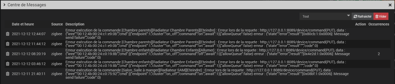

Erreur execution de commande

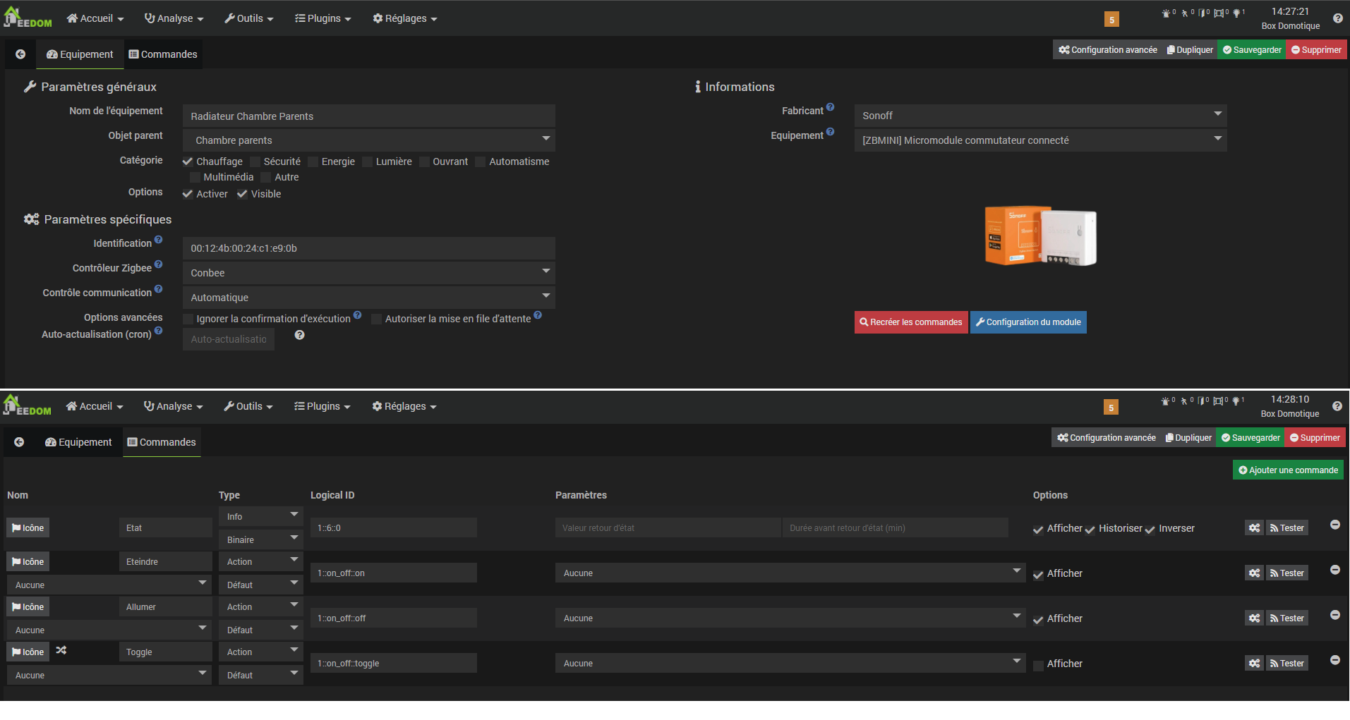

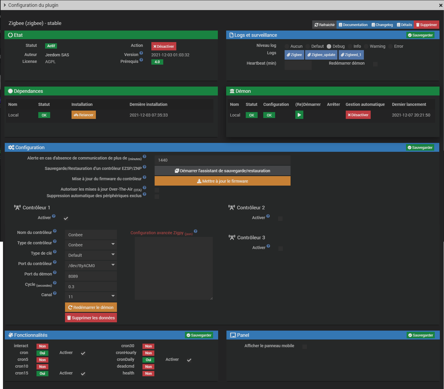

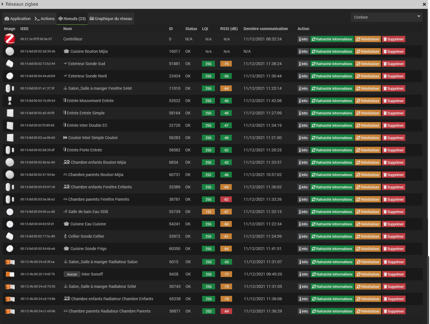

Je rencontre ce problème depuis que j’ai installé des sonoff relais zbmini.
j’en ai 4 et sur les 4 j’ai ces remontés d’erreur.

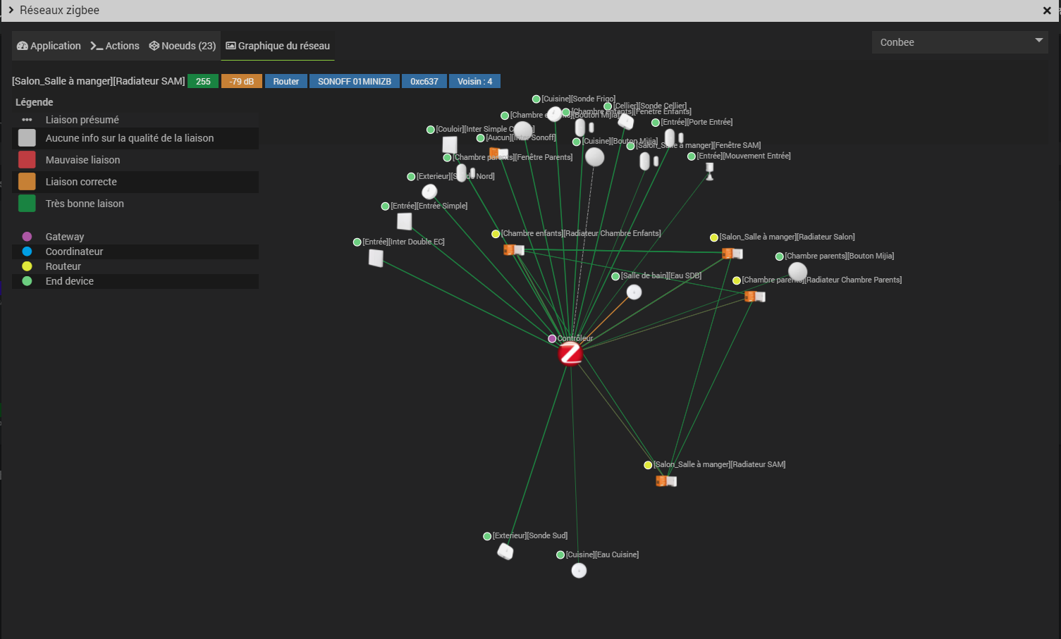

Ma clé conbee2 est sur mon rpi3 b+ avec rallonge 1m (pas de hub usb)

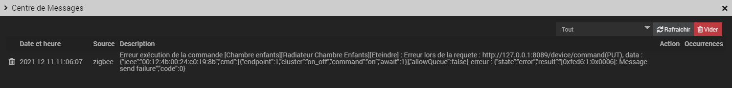

[2021-12-11 11:06:07][ERROR] : Erreur exécution de la commande [Chambre enfants][Radiateur Chambre Enfants][Eteindre] : Erreur lors de la requete : http://127.0.0.1:8089/device/command(PUT), data : {"ieee":"00:12:4b:00:24:c0:19:8b","cmd":[{"endpoint":1,"cluster":"on_off","command":"on","await":1}],"allowQueue":false} erreur : {"state":"error","result":"[0xfed6:1:0x0006]: Message send failure","code":0}
