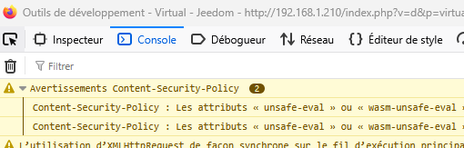

Vous devriez avoir un message plus complet sur l’erreur de CSP dans la Console du navigateur (F12) :
