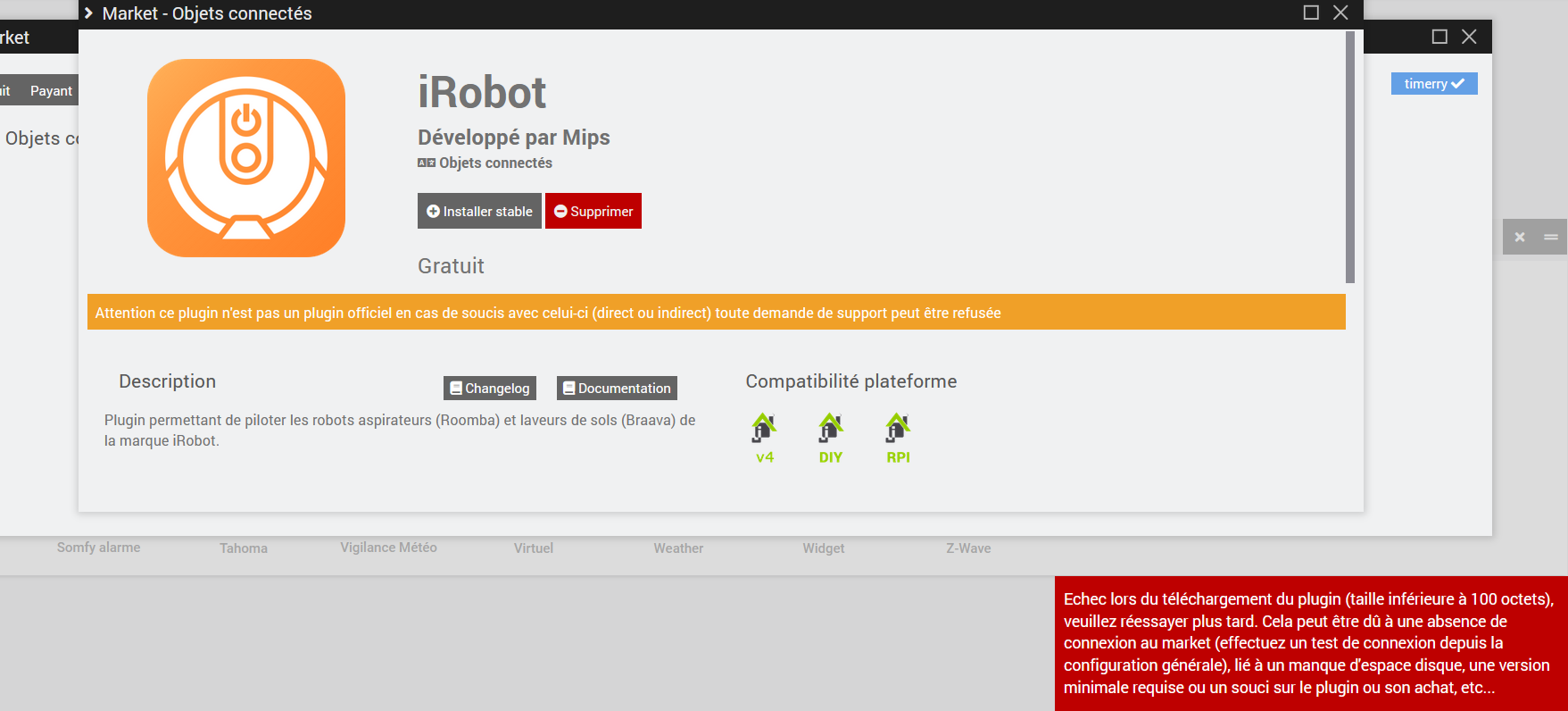

je rencontre une erreur lors de l’installation du pluggin iRobot (pour piloter un Roomba) sur une jeedom Atlas.
J’ai vérifié que mon instance jeedom était bien identifiée auprès du market (je parviens à installer d’autres pluggin), j’ai vérifié l’espace libre sur les filesystems du raspberry et j’ai rebooté proprement mon instance jeedom (/sbin/reboot en console ssh) avant de retenter sans autre résultat que le message d’erreur. J’ai aussi attendu une journée après ma première tentative et retesté le lendemain avec le même résultat.
Peut-il s’agir d’un soucis d’hébergement du pluggin ou plutot un soucis liée à mon install ?
merci d’avance pour toute suggestion/aide/conseil.

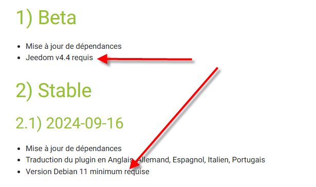

Le message rouge donne plusieurs pistes, notamment version minimal requise.
En regardant le changelog du plugin on peut y voir
Ne seriez-vous pas en debian 10 ?
D’où l’intérêt de donner la page santé jeedom à chaque demande d’aide…

Effectivement, après un passage de debian 10 en 11 (non sans douleur), le pluggin s’installe correctement (je bloque maintenant à la découverte du robot, mais ça c’est une autre histoire)
