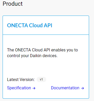

Je vais bien sur le site dev de daikin, je me connecte, je vais voir My app, je click new app et j’ai ce message d’erreur.

Quand je vérifie sur le site dev daikin, j’ai bien accès:
C’est vraiment juste la création de My app qui est bloquée.
