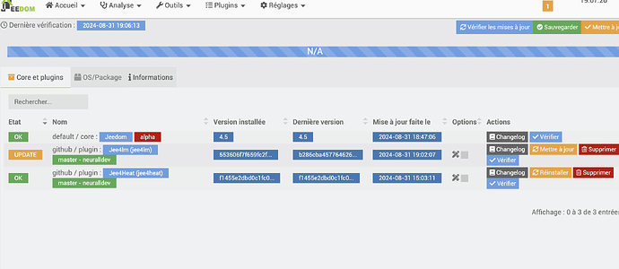

Le refresh ne se fais pas correctement non plus quand on le met à jour :
il reste bloqué sur après avoir cliqué sur mettre à jour :
sur :

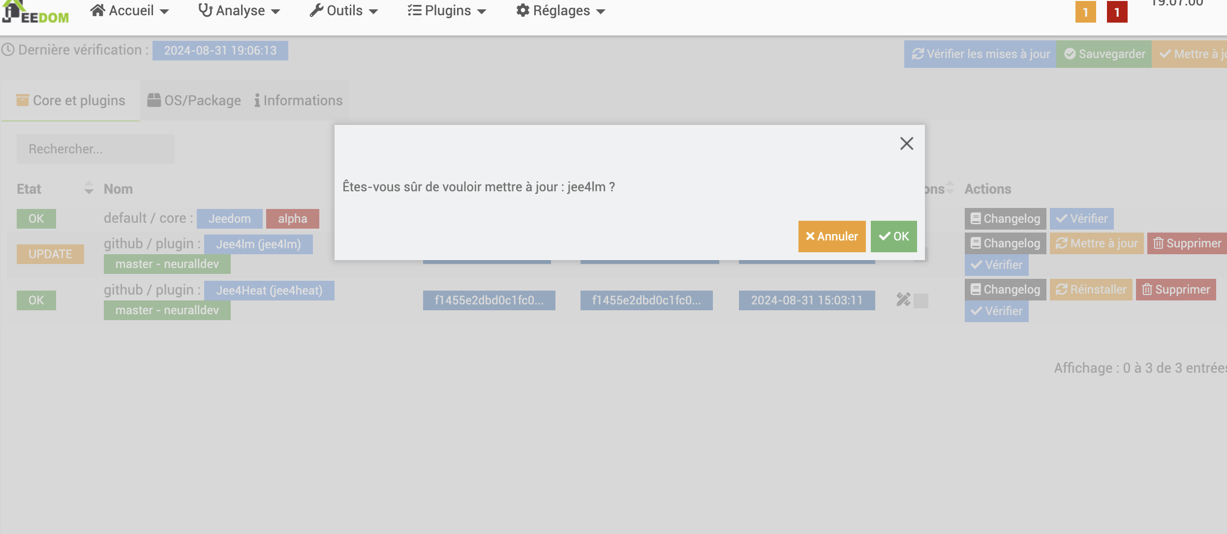

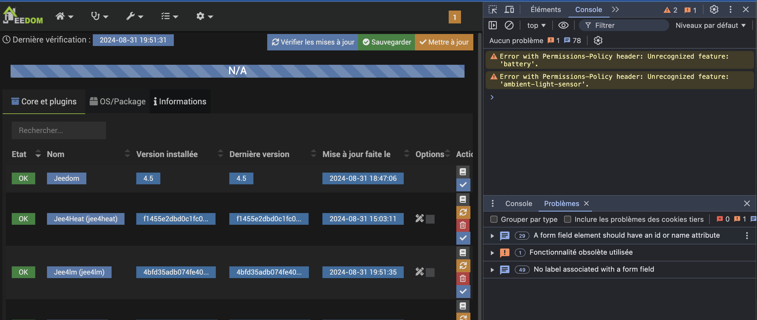

Voilà je teste la 4.5 avec les quelques plugins personnels que j’ai en route… je me suis aperçu que contrairement à la 4.4.X lorsque l’on rafraichit un plugin issu de github, le rafraichissement se fait bien mais l’écran reste planté comme celui affiché ci-dessus à chaque fois.
j’ai aussi remarqué que quand j’affiche l’écran de config du plugin j’ai de temps en temps ce message étrange.
est-ce un souci avec chrome peut être ou un sujet côté alpha 4.5 ?

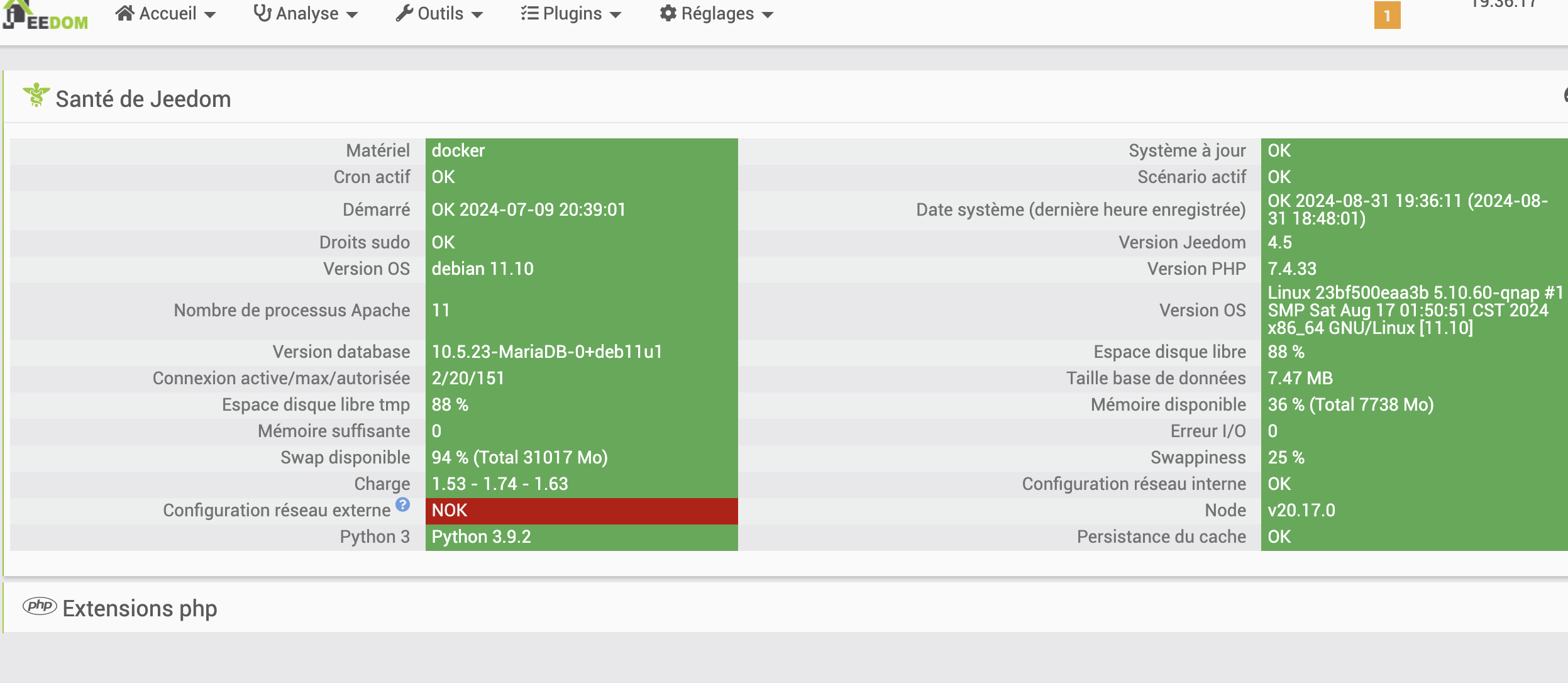

voici l’écran de santé histoire de montrer quelques éléments tangibles :
le jeedom de dev est sur docker et n’a pas accès à internet d’où le réseau externe. je n’en ai pas besoin car je teste mes plugins qui ne communiquent qu’en interne.

As tu bien vidé le cache suite à la mise à jour ? As tu le même soucis avec des plugin venant du market ? As tu des erreurs dans le log http.error ? Peux tu tester qu’avec des plugins officiels ?

Il me reste juste le sujet relatif à la mise à jour des plugins. ça par contre je n’arrive pas à le supprimer. je viens d’installer le plugin virtuel et uen fois installé, je vais juste dans le centre de mise à jour et je clique sur réinstaller plugin virutel->
http error log est vide, la fenêtre de progression reste bloquée avec marquéer N/A, pour autant les mises à jour se font bien, car si on rafraichit à la main la page ça affiche bien le plugin mis à jour

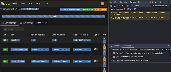

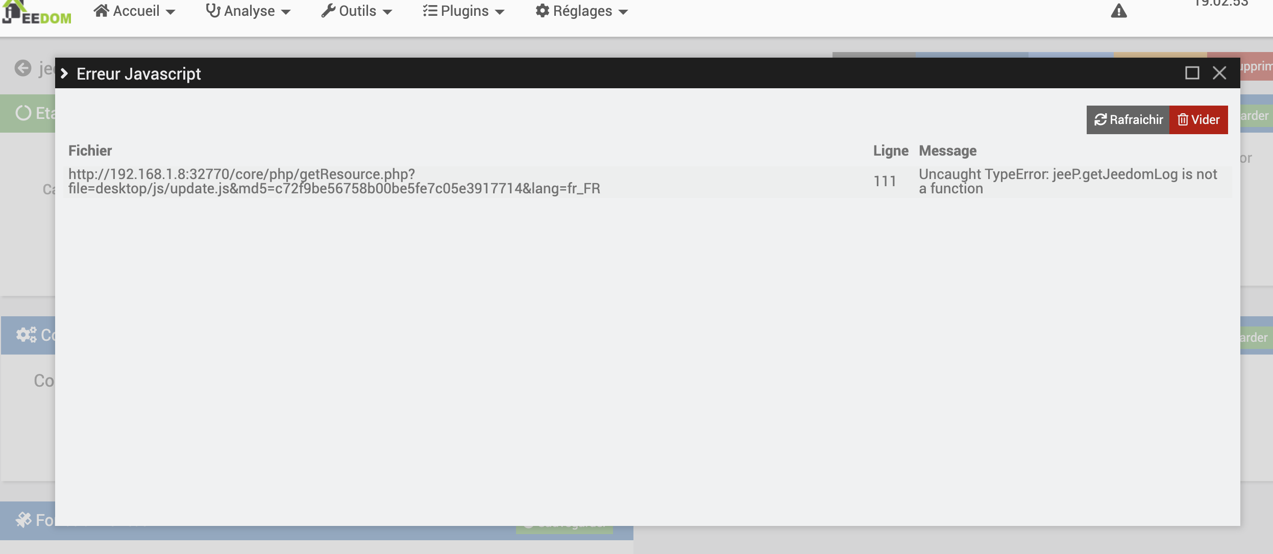

console javascript en appuyant sur mise à jour :
Ok ça c’est normal c’est un truc que j’ai vu qui était aussi la dans les versions précédentes. C’est pas critique mais c’est bien un truc dont je suis au courant et qui sera corrigé (mais pas en 4.5)

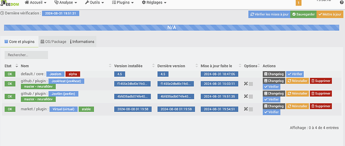

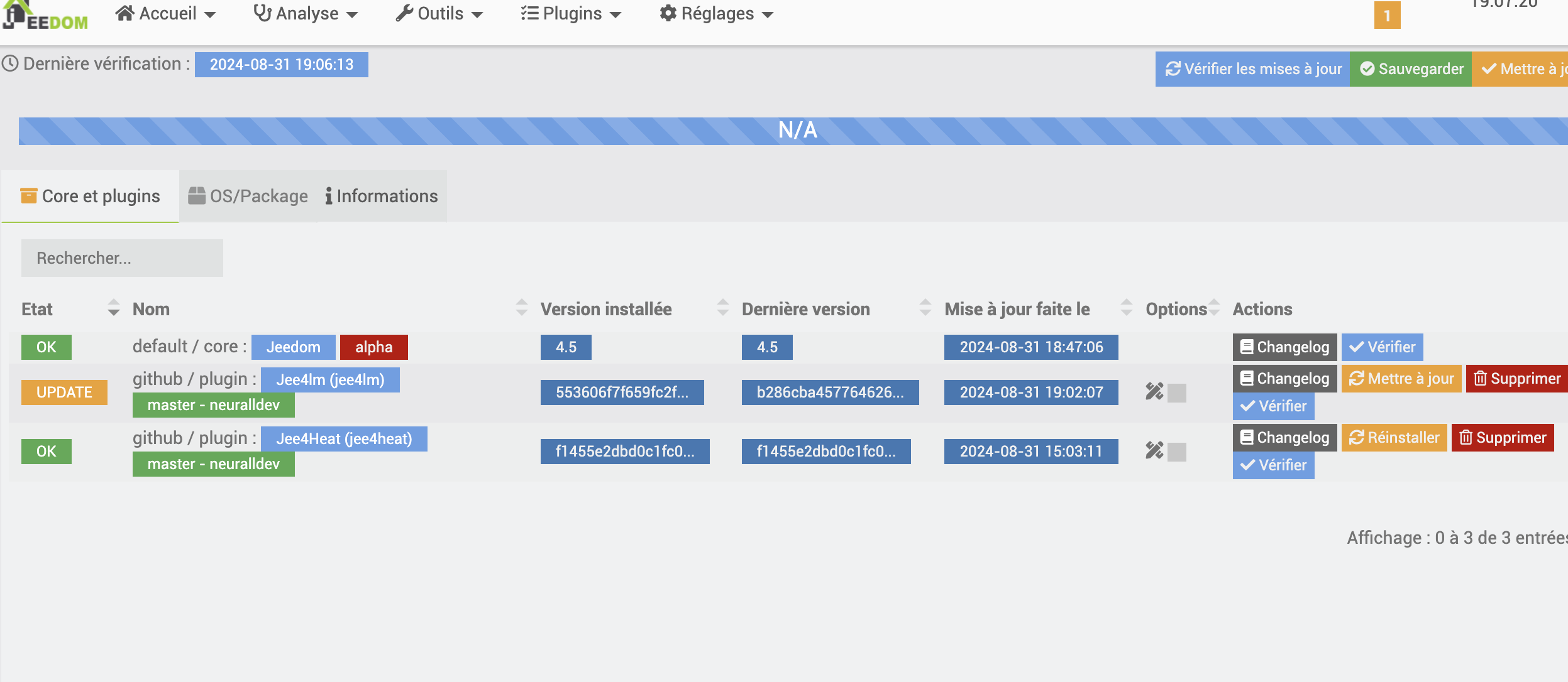

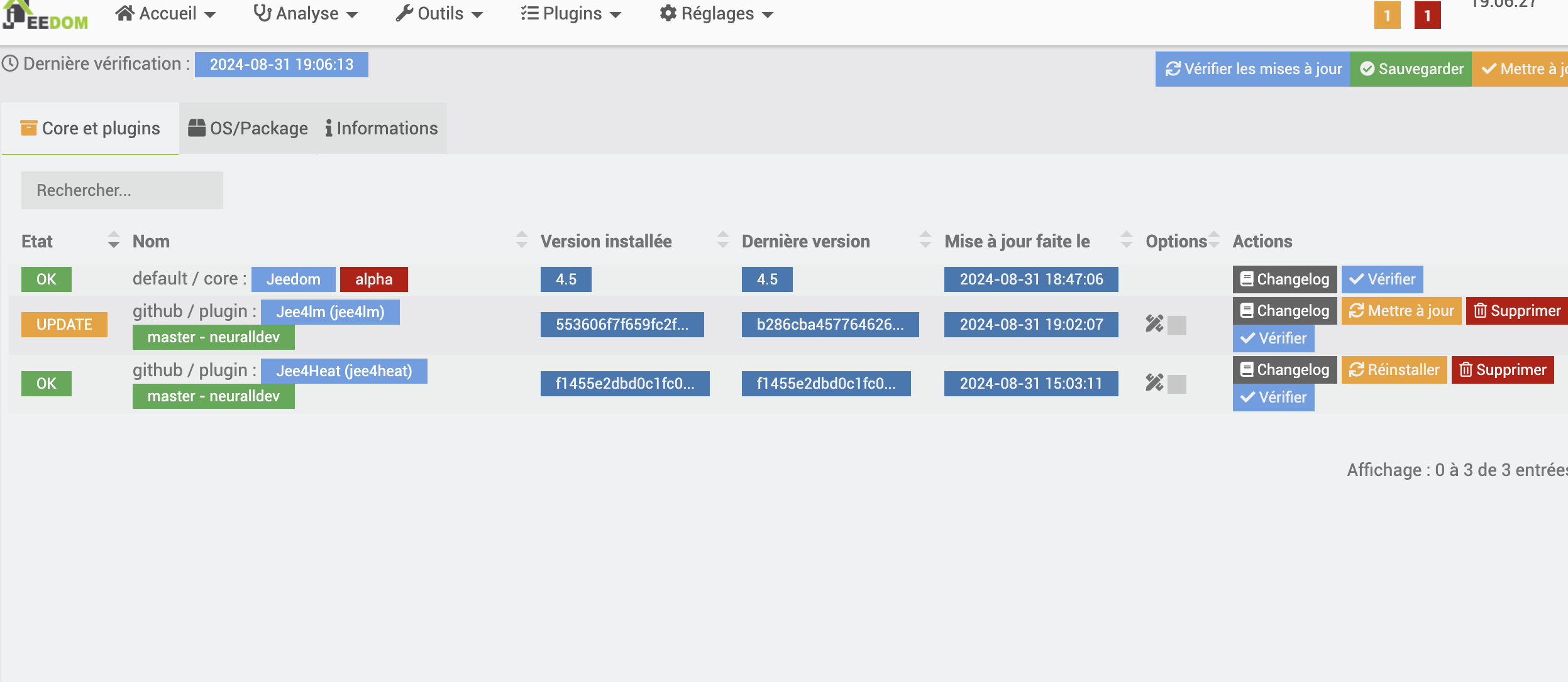

Je viens d’effacer mes plugins spécifiques de GitHub et je n’ai plus que le plugin virtuel => même souci d’affichage, il reste bloqué sur NA:
je remarque qu’en bas il y a un bug, car il affiche 2 entrée alors qu’il y a 1 plugin … à moins qu’il compte le core ?

Le deux c’est normal tu as bien deux ligne dans le tableau.
Pour le reste je reproduis vraiment pas. D’autre ont ils le même soucis ?

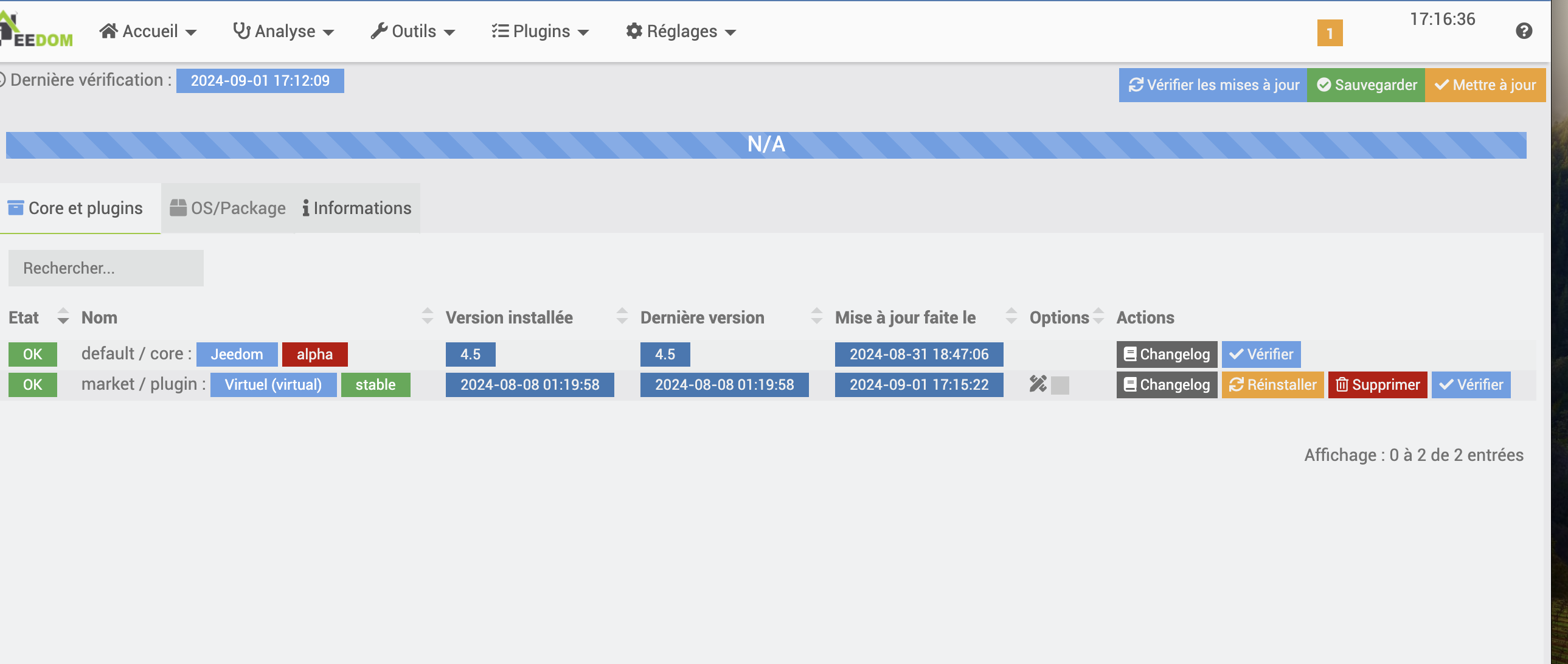

si ma VM de test est seule, on va laisser tomber… je vais réinstaller la 4.5 à nouveau pour voir
Je veux bien oui pour voir je viens de tester sur 15 plugins du market ou de GitHub et je reproduis pas.
