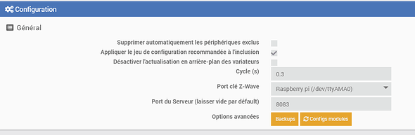

J’ai réalisé l’installation du plugin Zwave et module Razberry qui semble être reconnu
maintenant j’active le plugin, nickel

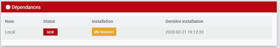

Arrive le moment des Dépendances et là BAM
Qu’est-ce que je fais de faux ?
