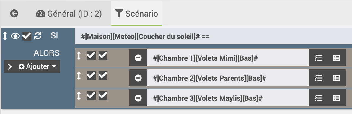

bonjour à tous,
j’essaye de faire un scenario avec le plugin météo officiel pour que mes volets se ferment automatiquement au coucher du soleil.
j’ai suivi plusieurs tutos et je ne vois pas ou se trouve l’erreur.
j’ai ce message qui apparait et je ne sais pas de quoi il s’agit:
Expression non valide [#130# == ] trouvée dans le scénario : [Maison][fermeture des volets chambres], résultat : 2000 ==
merci de m’expliquer et corriger ce soucis.
Met nous au moins le scénario parce que là ça va être compliqué
ah oui désolé
Euh… il manque à quoi doit être égal ton SI ? :face_with_raised_eyebrow:

il manque la condition et tu vas manger de la perf pour rien à le faire tourner toutes les minutes.
Pourquoi pas un scénario qui tourne une fois à 1h du matin, avec un
A: time_op(#[Tous][Méteo Officielle][Coucher du soleil]#,-10)
Alors
fermer les volets
Ah parfait @kiboost, tout est dans le lien🙂
Sinon j’ai l’impression qu’il faut que tu te formes en douceur à la construction de scénario pour mieux comprendre et faire de nouveaux scénarios ensuite @bichonstyle
Le contenu du SI attend une réponse vrai /faux et tu lui donnes une heure. Ça ne peut pas fonctionner correctement.

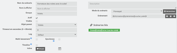

Tu as mis un déclencheur pour lancer ton scénario ? Sinon il ne sera jamais exécuté sauf si tu l’appelles d’un autre scénario par exemple mais là je ne pense pas que ce soit ton cas.
tu le paramètres sur le premier écran, soit un déclencheur soit une répétition
j’ai mis ça. je sais pas si c’est juste
non, le meilleur moyen que j’ai trouvé c’est celui que je t’ai écris plus haut.
1 déclenchement la nuit qui va donc récupérer la valeur et programmer l’action à l’heure souhaitée
ok je vais tester ta méthode. merci
avant que je fasse une connerie, dans le mode scénario je mets « programmé » et évènement je mets « time_op(#[Tous][Méteo Officielle][Coucher du soleil]#,-10) »

Tu demandes en fait à Jeedom de lancer le scénario quand la valeur de [coucher du soleil] change.

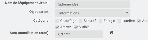

Tu as du créer précédement un Virtuel qui calcule ou récupère cette information.
Si tu ne mets pas d’auto-actualisation sur ce virtuel, la valeur ne va jamais se recalculer et [coucher du soleil] ne changera donc pas et ne déclenchera donc pas le scénario.
Il te faut donc un Virtuel avec une valeur dans auto-actualisation :
Dans mon cas, c’est toutes les nuits, à 3h00.
Du coup, quand ma nouvelle heure de coucher du soleil est calculée par le Virtuel, à 3h du mat, ca va déclencher mon scénario :
Mon scénario va donc se déclencher à 3h00 du matin.
Or tu ne veux pas que tes volets se ferme à 3h du mat’, mais qu’il se ferme à l’heure du coucher du soleil la prochaine fois que le soleil se couche.
Il faut bien comprendre que le scénario va en fait programmer une tâche pour fermer les volets la prochaine fois que l’heure du coucher du soleil va arriver.
