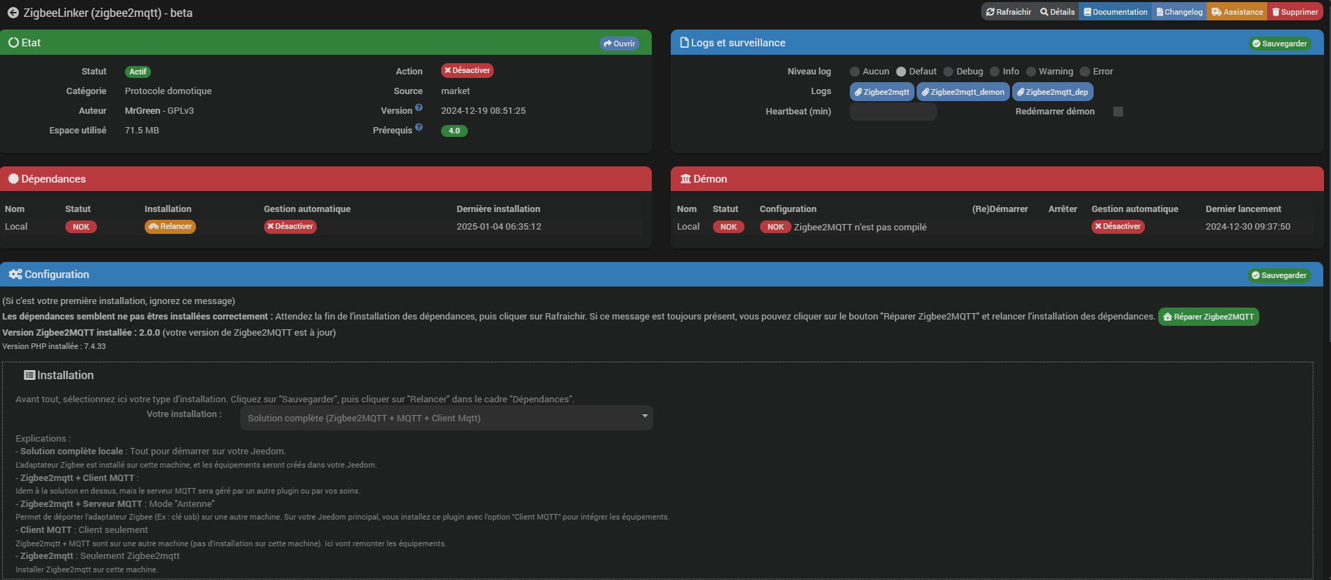

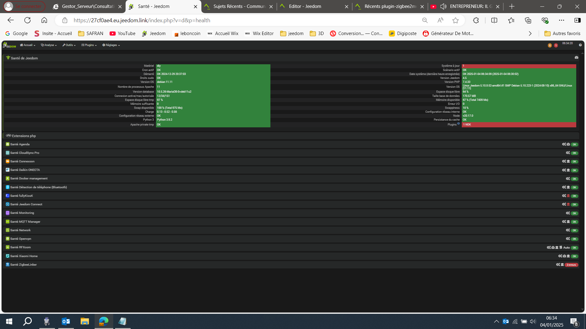

Bonjour a tous, nouveau problème Z2M suite à la mise a jour 2.0.0, les dep ne s’installent plus, réparer z2m n’y change rien, et la restaure d’avant mise a jour ne change rien non plus ![]()
Je laisse page santé, log dep, et je peut donner accès à mon dns jeedom si quelqu’un sait comment régler le soucis ![]()

Informations Jeedom
Core : 4.5 (beta)
DNS Jeedom : oui
Plugin : ZigbeeLinker
Version : 2024-12-19 08:51:25 (beta)
Statut Démon : Stoppé - (2024-12-30 09:37:50)
