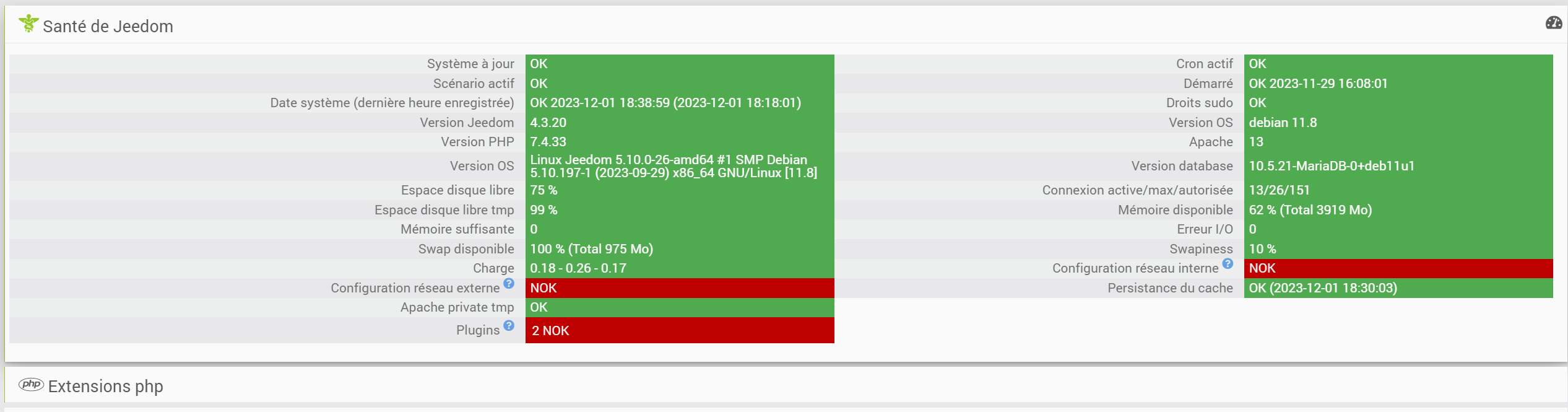

Je peux voir la page santé jeedom pour commencer?
en effet bizarre j’ai un souci de réseaux pourtant tous est bien configuré.
C écrit noir sur blanc
bizarre il a fallut que je désactive la gestion du réseau par Jeedom pour ne plus avoir NOK sur mon accès externe et que j’enlève 80 sur la partie HTTP 192.168.1.85 pour ne plus avoir NOK en accès interne.
Hier cela fonctionner, j’ai juste installer entre temps le plug in NOIP cela peut il avoir un lien ?
mouais, c’est pas pour ca que le problème est réglé :wink:
cocher la case fait juste en sorte que le core ne plus faire de check et affiche d’office en OK même si c’est pas le cas, donc ce n’est pas une solution
Comme dit par Mips cest bien tas masqué la poussiere sous le tapis…
Mais ton probleme de fond est bien la sauf que tu le vois plus
