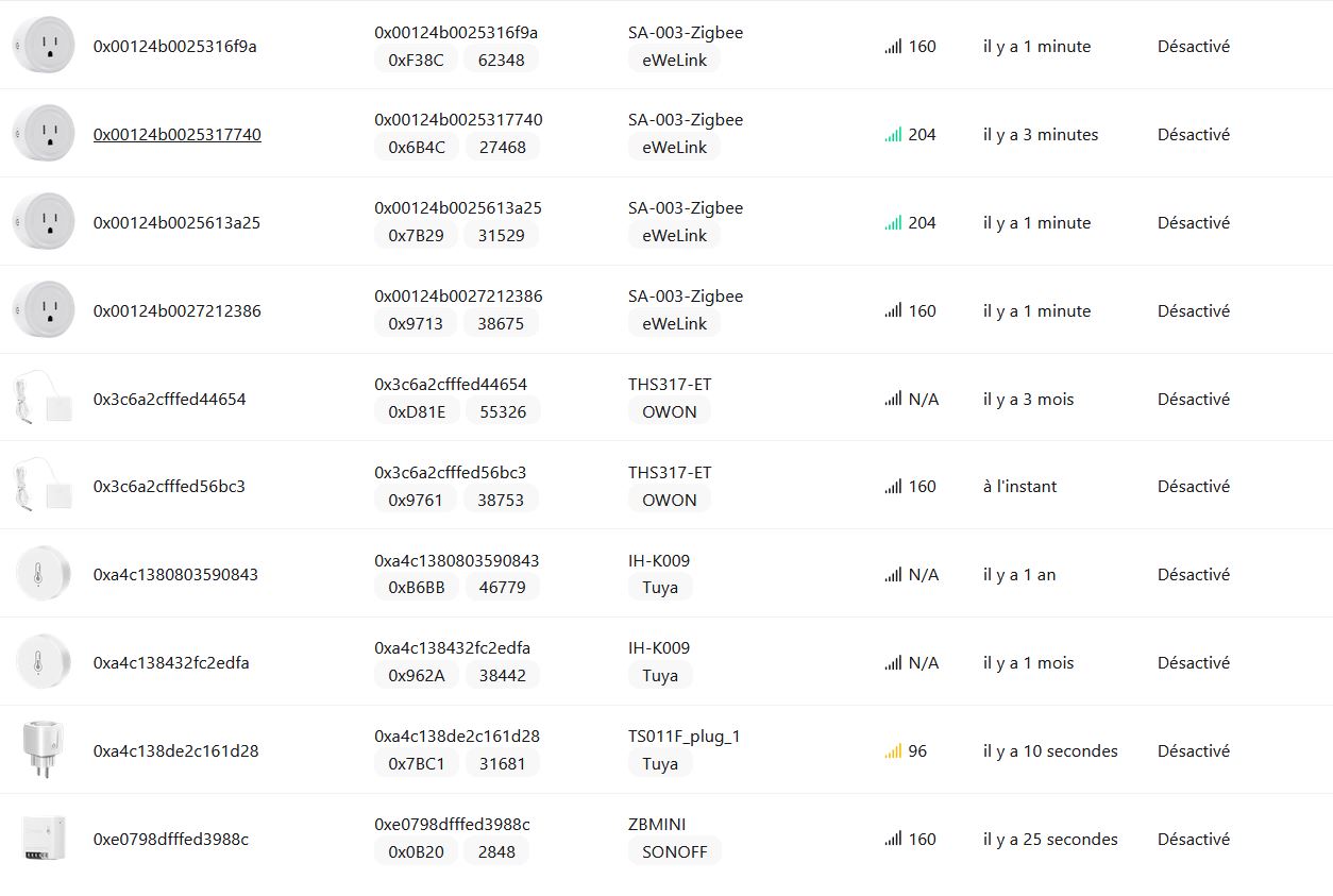

D’où la demande concernant la page zigbee2mqtt.
On y voit beaucoup plus clairement l’état des devices.

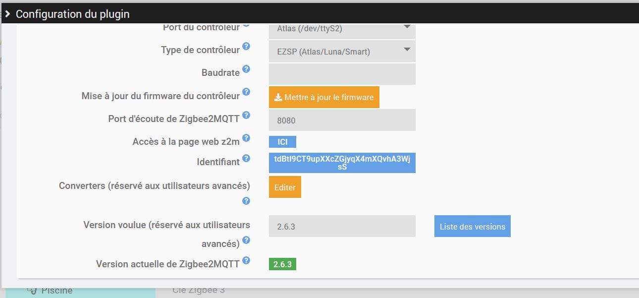

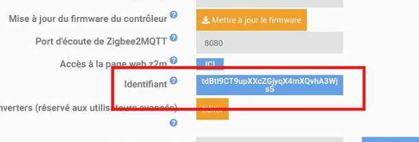

Je mets quoi dans le copier/coller? C’est quoi mon identifiant?
:face_with_spiral_eyes:

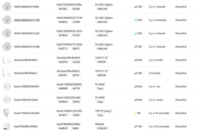

ok, j’ai compris. Je vois la liste des équipements. C’est la première fois… désolé pour la lenteur
Première instruction : se poser et lire toutes les informations sur l’écran.

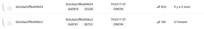

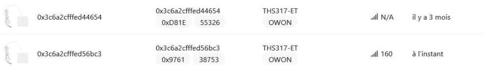

A priori, il y a 2 sondes Owon.
1 qui vient d’envoyer les infos et l’autre qui est HS depuis 3 mois.
Je vois bien mes 2 sondes Owon. ça y est, c’est reparti… Merci pour votre patience, je me fais vieux pour tout ça… Il semblerait que mes pbs soient résolus. Je vais repasser tout ce qu’on a fait. Merci pour votre leçon. Quant à la version, je reste en 2.6.3?
Merci pour votre patience. En plus, j’ai un ordi qui pédale… ça n’arrange rien… En tout cas, heureusement que vous êtes là…
Rien n’empêche de monter en 2.7.1.
Si le demon plante à nouveau, il faudra repasser en 2.6.3 et attendre une nouvelle version.
