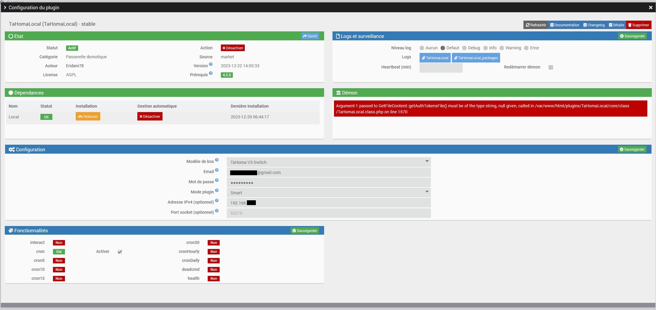

lors de l’installation du plugin Tahomalocal, j’ai le message d’erreur suivant au niveau du démon :
« Argument 1 passed to GetFileContent::getAuthTokensFile() must be of the type string, null given, called in /var/www/html/plugins/TaHomaLocal/core/class/TaHomaLocal.class.php on line 1570 »
Avez-vous une idée pour corriger le problème ?
En vous remerciant par avance.

J’ai renseigné les infos sur ma configuration (login, mdp), le plugin a détécté tout seul le modèle de ma tahoma et son adresse IP. Je joins une photo de la page de configuration du plugin.
Merci.
Thomas
Petite correction. Je pense que j’ai saisis l’adresse IP, elle n’a pas été détectée.
C’est exact, elle a été détectée par le plugin mais dans cet onglet « Configuration », ce champ ne doit pas être renseigné car à utiliser que dans certaines circonstances (il est indiqué optionnel).
Donc, je vous invite à le laisser vide.
Le reste semble correct.
Par contre, j’aimerais savoir si vous avez bien poursuivi l’installation du plugin en faisant les opérations (comme indiquées dans la documentation) ?
Découverte passerelle et SURTOUT Authentification de l’API ?
Le Daemon ne pourra pas démarré tant que ces opérations n’auront pas été correctement réalisées.

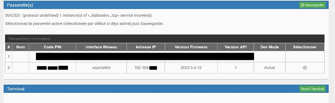

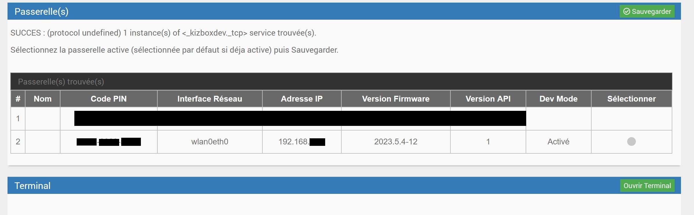

La découverte de la passerelle se passe correctement.

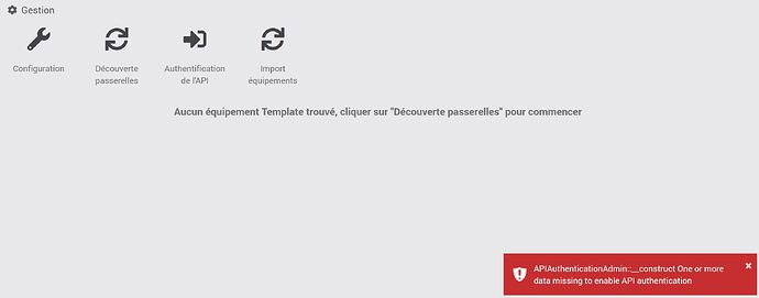

Par contre pour l’Authentification de l’API j’ai le message d’erreur ci-dessous.
Avez-vous bien SELECTIONNER la passerelle (en appuyant sur le bouton dans la colonne Selectionner) puis SAUVEGARDER ?

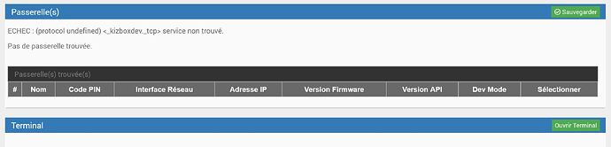

De mon côté, j’ai pris l’initiative malheureuse de refaire une installation de zéro en supprimant le plugin et en le réinstallant. Cette fois-ci je ne découvre même plus la passerelle…
