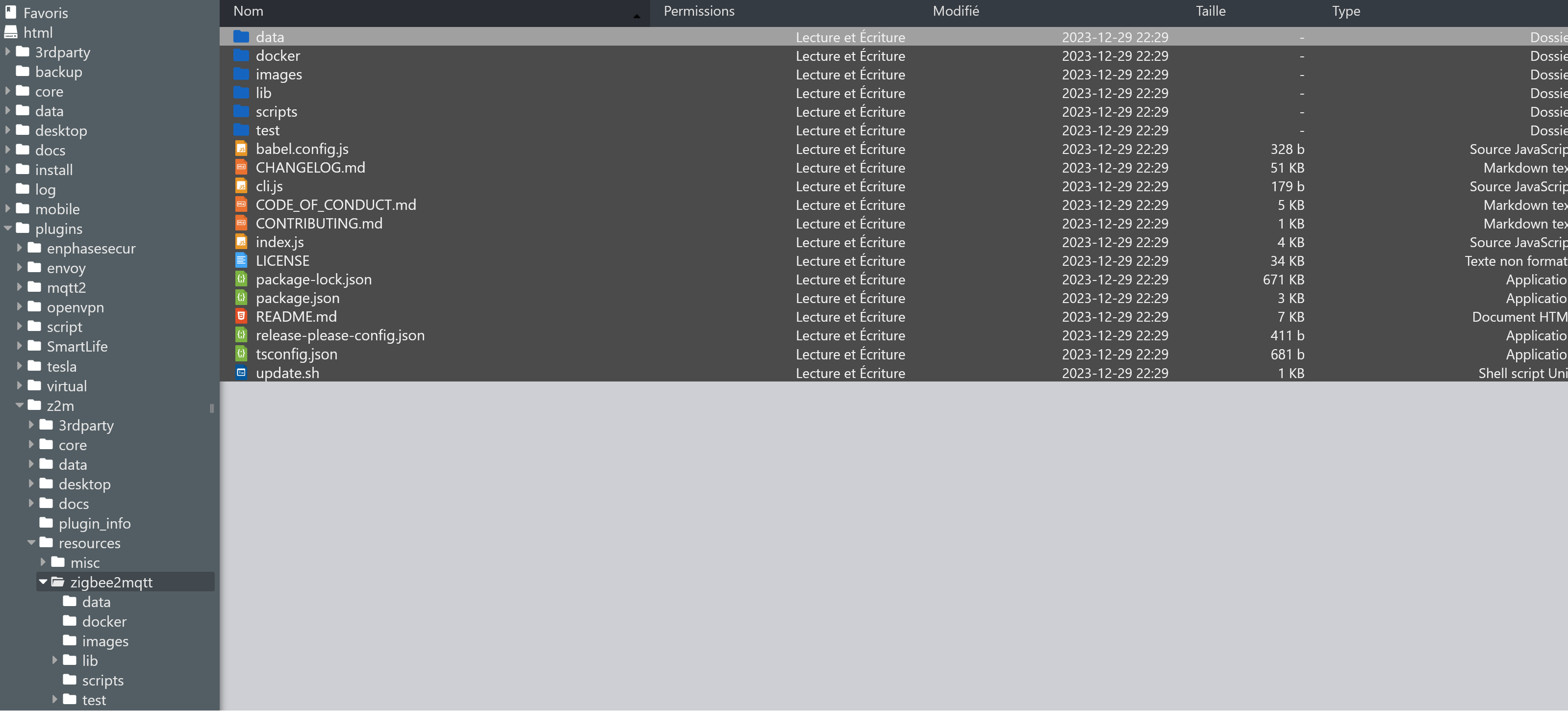

A noter que dans l’arbo /plugins/z2m/resources/zigbee2mqtt/ il semble manquer les répertoires /dist et /node_modules !!
Si je tente de les recopier d’une arbo d’un autre Jeedom et que je relance les dépendances, ils disparaissent de nouveau…
