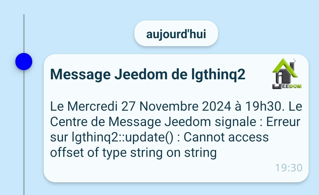

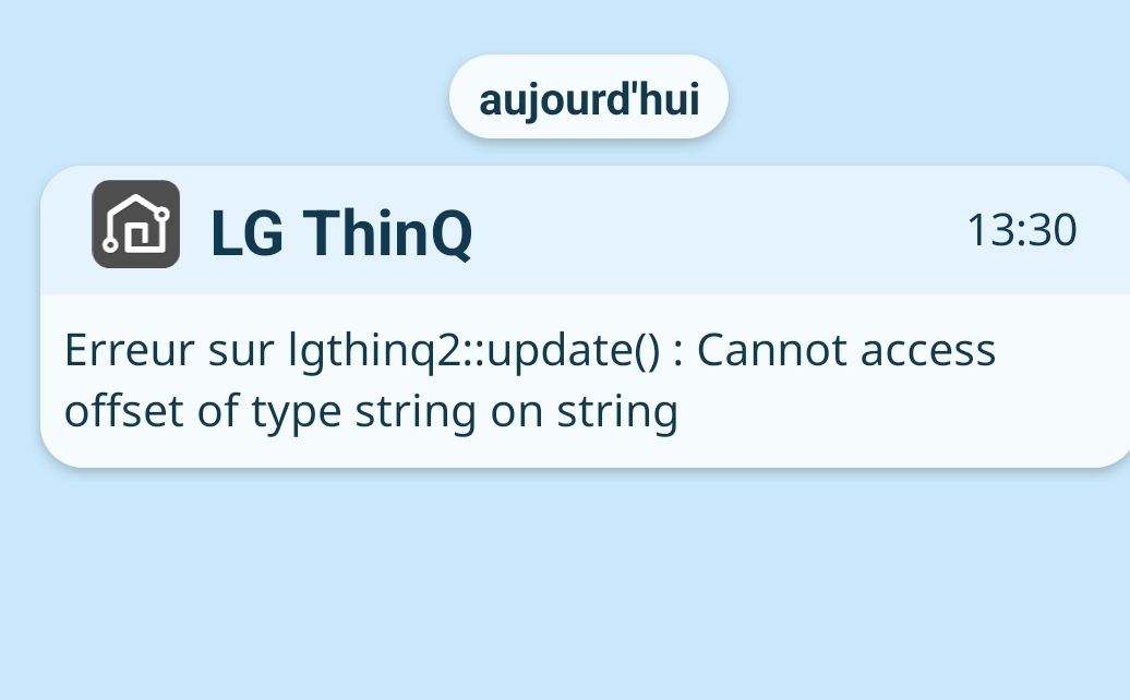

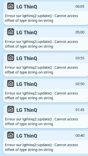

Je viens de basculer en debian 12 sur une vm sous proxmox.
J’ai ce message qui revient régulièrement dans les logs :
Erreur sur lgthinq2::update() : Cannot access offset of type string on string

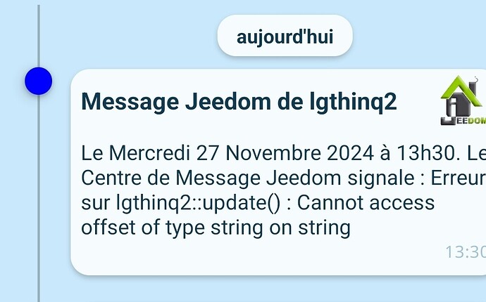

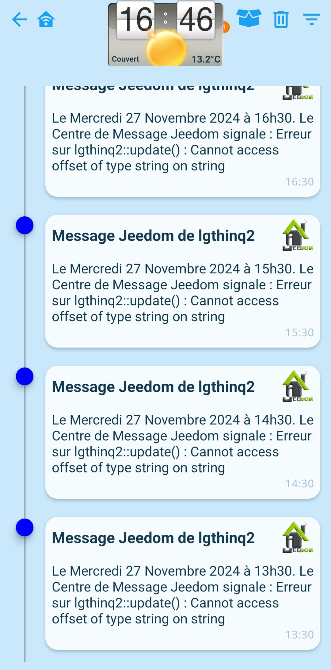

J’ai pas plus d’informations… J’ai activé le mode debug si besoin dis moi.

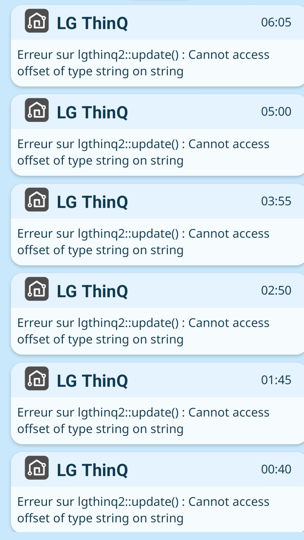

L’erreur revient toutes les heures plus au moins
Regarde l’horaire ;

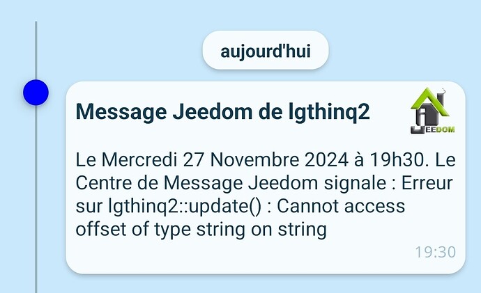

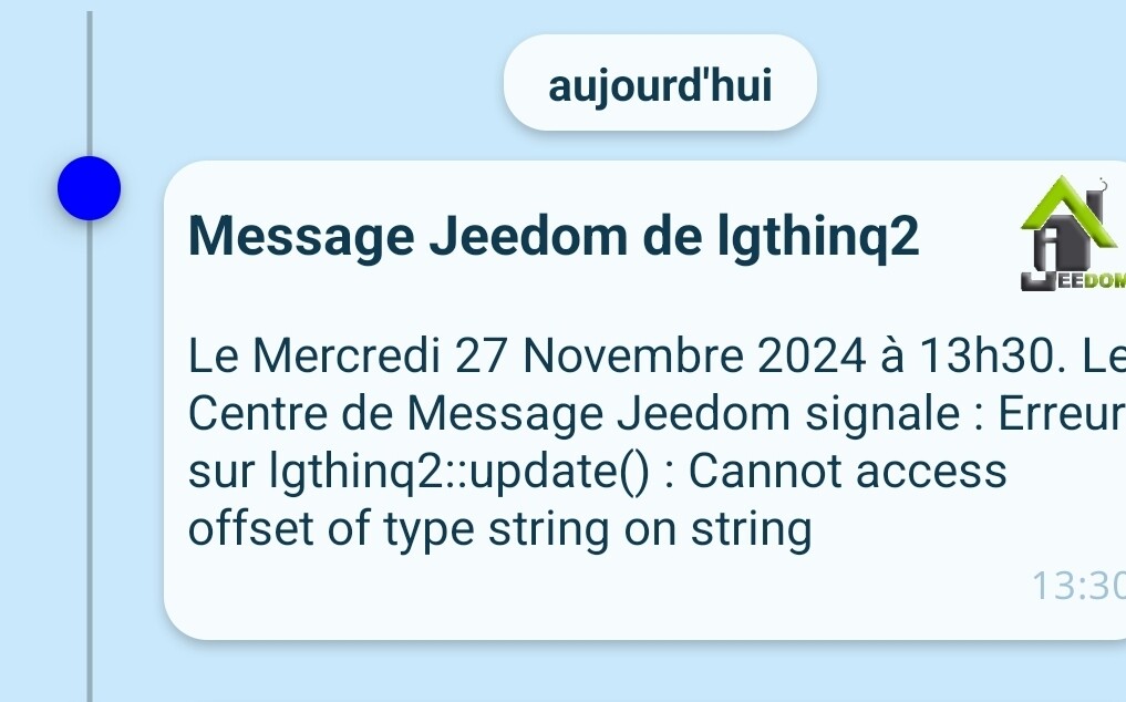

Et mince je viens d’avoir l’erreur :
Je remet des logs en debug à l’horaire du message d’erreur :
21829|[2024-11-27 19:29:03] DEBUG : update fin

21848|[2024-11-27 19:30:06] ERROR : Erreur sur lgthinq2::update() : Cannot access offset of type string on string
