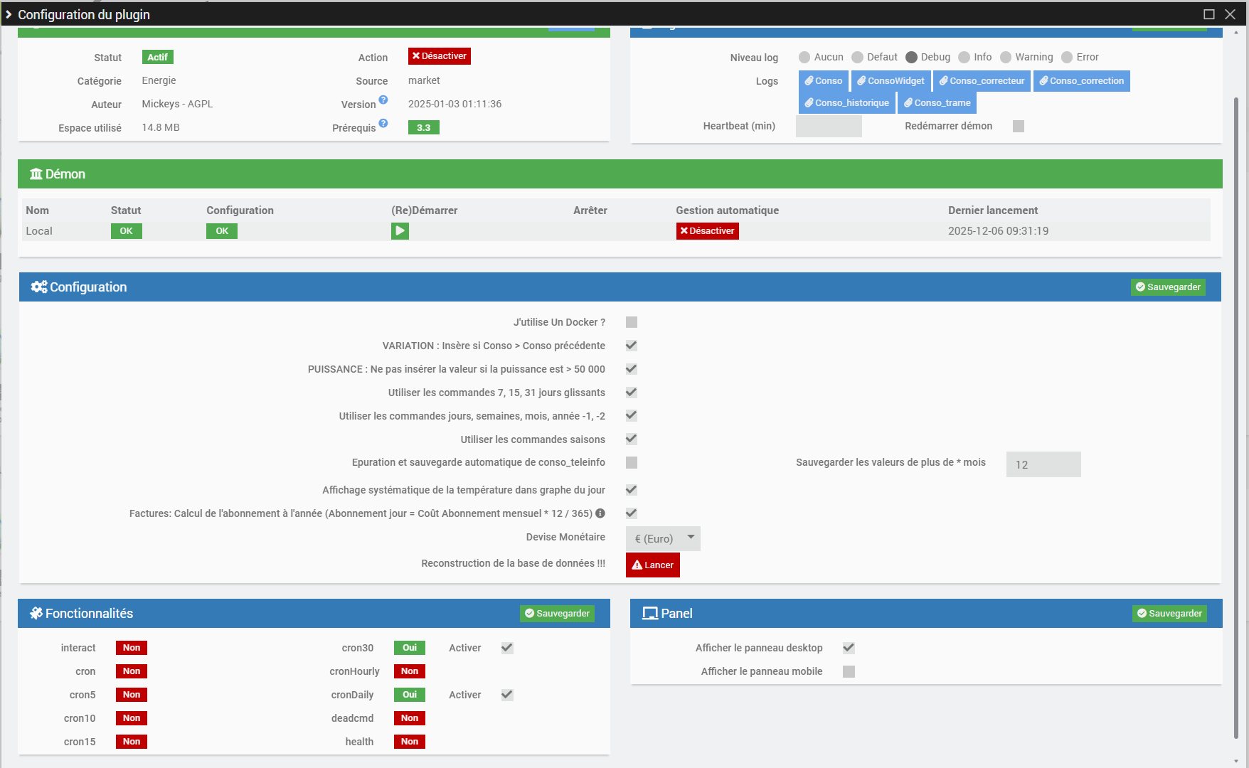

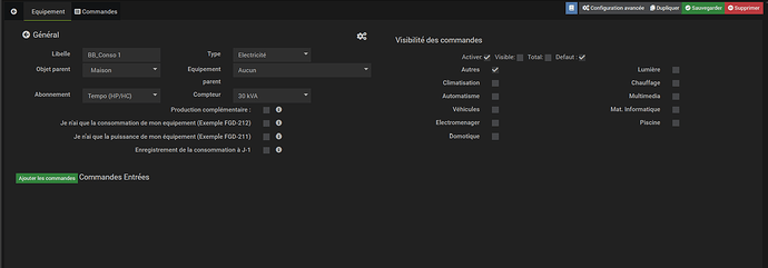

Ma config
Bone et bien cela ne fait pas recette :slight_smile: donc je dois être le seul à avoir ces erreurs. :frowning: : (je ne suis qu’en PHP 7)
Pas loin de 4 000 lignes par jours dans le log…

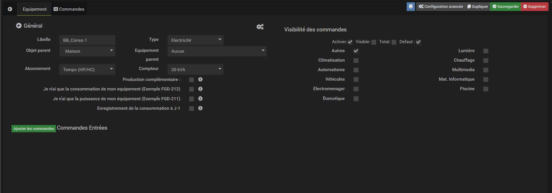

J’ai revu tout les devices et leurs pointages et éventuellement leurs formules… j’ai tout testé avec le testeur d’expression au besoin… J’ai même supprimé certains comptages…

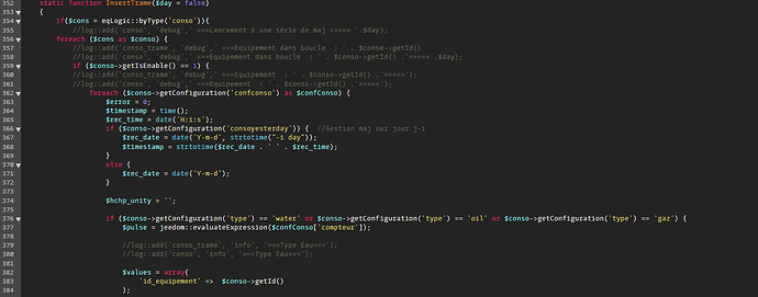

Il faudrait essayer de décommenter la ligne 361 dans conso.class.php pour essayer de voir quel équipement est concerné.
Apparemment tu as un équipement dont le paramétrage est incomplet
ok
que je ne fasse pas de bêtises, par décommenter tu entends enlever les deux slashs pour que le log s’écrive ?
Oui, c’est ça
Pas de tag debug dans les logs de « Conso », juste cela :
Mais j’étais resté en mode default dans les logs…faut il que je passe en debug ?

Oui, la ligne en question s’affichera en debug
voici les lignes debug concernées.comment devons nous les interpréter ? :
386822|[2025-12-18 20:30:42] DEBUG   ===Equipement  : 233=====
386823|[2025-12-18 20:30:44] DEBUG   ===Equipement  : 251=====
386824|[2025-12-18 20:30:46] DEBUG   ===Equipement  : 529=====
386825|[2025-12-18 20:30:48] DEBUG   ===Equipement  : 259=====
386826|[2025-12-18 20:30:48] DEBUG   ===Equipement  : 191=====
386827|[2025-12-18 20:30:50] DEBUG   ===Equipement  : 258=====
386828|[2025-12-18 20:31:50] DEBUG   ===Equipement  : 474=====
386829|[2025-12-18 20:31:52] DEBUG   ===Equipement  : 475=====
386830|[2025-12-18 20:31:54] DEBUG   ===Equipement  : 256=====
386831|[2025-12-18 20:31:56] DEBUG   ===Equipement  : 528=====
386832|[2025-12-18 20:31:58] DEBUG   ===Equipement  : 226=====
386833|[2025-12-18 20:32:00] DEBUG   ===Equipement  : 222=====
386834|[2025-12-18 20:32:02] DEBUG   ===Equipement  : 225=====
386835|[2025-12-18 20:32:04] DEBUG   ===Equipement  : 227=====
386836|[2025-12-18 20:32:06] DEBUG   ===Equipement  : 228=====
386837|[2025-12-18 20:32:08] DEBUG   ===Equipement  : 223=====
386838|[2025-12-18 20:32:11] DEBUG   ===Equipement  : 247=====
386839|[2025-12-18 20:32:13] DEBUG   ===Equipement  : 248=====
386840|[2025-12-18 20:32:15] DEBUG   ===Equipement  : 249=====
386841|[2025-12-18 20:32:17] DEBUG   ===Equipement  : 234=====
386842|[2025-12-18 20:32:19] DEBUG   ===Equipement  : 233=====
386843|[2025-12-18 20:32:21] DEBUG   ===Equipement  : 251=====
386844|[2025-12-18 20:32:23] DEBUG   ===Equipement  : 529=====
386845|[2025-12-18 20:32:25] DEBUG   ===Equipement  : 259=====
386846|[2025-12-18 20:32:25] DEBUG   ===Equipement  : 191=====
386847|[2025-12-18 20:32:27] DEBUG   ===Equipement  : 258=====
386848|[2025-12-18 20:33:27] DEBUG   ===Equipement  : 474=====
386849|[2025-12-18 20:33:29] DEBUG   ===Equipement  : 475=====
386850|[2025-12-18 20:33:31] DEBUG   ===Equipement  : 256=====
386851|[2025-12-18 20:33:33] DEBUG   ===Equipement  : 528=====
386852|[2025-12-18 20:33:35] DEBUG   ===Equipement  : 226=====
386853|[2025-12-18 20:33:37] DEBUG   ===Equipement  : 222=====
386854|[2025-12-18 20:33:39] DEBUG   ===Equipement  : 225=====
386855|[2025-12-18 20:33:41] DEBUG   ===Equipement  : 227=====
386856|[2025-12-18 20:33:43] DEBUG   ===Equipement  : 228=====
386857|[2025-12-18 20:33:45] DEBUG   ===Equipement  : 223=====
386858|[2025-12-18 20:33:47] DEBUG   ===Equipement  : 247=====
386859|[2025-12-18 20:33:49] DEBUG   ===Equipement  : 248=====
386860|[2025-12-18 20:33:51] DEBUG   ===Equipement  : 249=====
386861|[2025-12-18 20:33:53] DEBUG   ===Equipement  : 234=====
386862|[2025-12-18 20:33:55] DEBUG   ===Equipement  : 233=====
386863|[2025-12-18 20:33:57] DEBUG   ===Equipement  : 251=====
386864|[2025-12-18 20:33:59] DEBUG   ===Equipement  : 529=====
386865|[2025-12-18 20:34:01] DEBUG   ===Equipement  : 259=====
386866|[2025-12-18 20:34:01] DEBUG   ===Equipement  : 191=====
386867|[2025-12-18 20:34:03] DEBUG   ===Equipement  : 258=====
386868|[2025-12-18 20:35:03] DEBUG   ===Equipement  : 474=====
386869|[2025-12-18 20:35:05] DEBUG   ===Equipement  : 475=====
386870|[2025-12-18 20:35:07] DEBUG   ===Equipement  : 256=====
386871|[2025-12-18 20:35:10] DEBUG   ===Equipement  : 528=====
386872|[2025-12-18 20:35:12] DEBUG   ===Equipement  : 226=====
386873|[2025-12-18 20:35:14] DEBUG   ===Equipement  : 222=====
386874|[2025-12-18 20:35:16] DEBUG   ===Equipement  : 225=====
386875|[2025-12-18 20:35:18] DEBUG   ===Equipement  : 227=====
386876|[2025-12-18 20:35:20] DEBUG   ===Equipement  : 228=====
386877|[2025-12-18 20:35:22] DEBUG   ===Equipement  : 223=====
386878|[2025-12-18 20:35:24] DEBUG   ===Equipement  : 247=====
386879|[2025-12-18 20:35:26] DEBUG   ===Equipement  : 248=====
386880|[2025-12-18 20:35:28] DEBUG   ===Equipement  : 249=====
386881|[2025-12-18 20:35:30] DEBUG   ===Equipement  : 234=====
386882|[2025-12-18 20:35:32] DEBUG   ===Equipement  : 233=====
386883|[2025-12-18 20:35:34] DEBUG   ===Equipement  : 251=====
386884|[2025-12-18 20:35:36] DEBUG   ===Equipement  : 529=====
386885|[2025-12-18 20:35:38] DEBUG   ===Equipement  : 259=====
386886|[2025-12-18 20:35:38] DEBUG   ===Equipement  : 191=====
386887|[2025-12-18 20:35:40] DEBUG   ===Equipement  : 258=====
Et bien …
… Que tu es dans la mouise parce que tu en as vraiment pas qu’un :laughing:
Bon je vais les repasser 1 par 1… :frowning:
En fait il faudrait mettre les 2 logs l’un à coté de l’autre et voir quel n° d’équipement apparait au moment où tu as l’erreur sur l’autre log.
Après, tu n’as pas beaucoup d’équipement. Je pense qu’il y en a 1 auquel il manque un paramétrage
J’ai trouvé !!
j’aurais du y penser. J’ai un équipement ou j’injecte dans conso_teleinfo , via un scenario, les consommations de la veille (beaucoup plus fiable que charger n-1 car même si Enedis ne donnent pas de données pendant plusieurs jours , tout sera remonté dès la récupération- ma V3 est plutôt bien abouti) , je n’ai pas configurer les commandes ! -cqfd-
je suis un boulet :frowning:
désolé pour le dérangement et merci pour vos aides !! :slight_smile:
