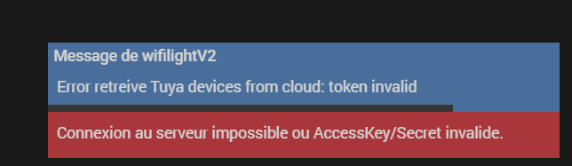

Mais lorsque je lance l’inclusion tuya j’obtiens les 2 messages suivants
J’ai fait plusieurs tentatives depuis plusieurs semaine… rien n’y fait.

A part une mauvaise recopie des acces/secret ou un filtrage réseau du genre parefeu je ne vois pas.
Merci pour votre support, je viens de suspendre l’antivirus et le parefeu, j’ai de nouveau fait un copier coller des access/secret mais cela ne fonctionne toujours pas
