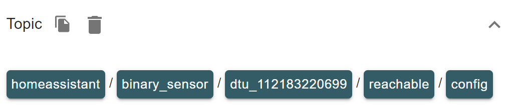

si j’ai bien compris comment fonctionne le MQTT Discovery, on a normalement dans la branche homeassistant toute la partie définition des équipements en discovery, avec un référencement de ou trouver la valeur dans MQTT.
J’ai un équipement OpenDTU qui publi dans mon MQTT les valeurs de production et d’état de panneaux solaires. Pour mes panneaux sunology, j’ai la configuration suivante qui apparait dans MQTTExplorer:

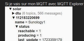

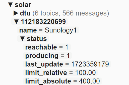

Si je vais sur mon MQTT avec MQTT Explorer j’ai la valeur suivante qui apparait:

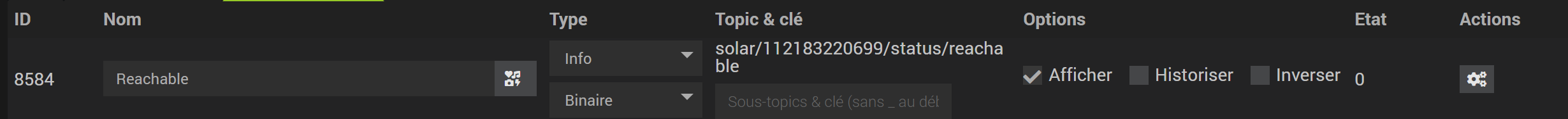

Mais dans mon équipement Jeedom créé par le plugin j’ai la valeur suivante:
Il en est de même pour « producing » et j’ai ce problème sur les 2 panneaux découvert par MQTTExplorer.

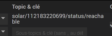

donc ici l’équipement annonce que son état « reachable » se trouve dans solar/112183220699/status/reachable et c’est donc ce que mqttdiscovery a configuré:
donc tout est correct dans la config

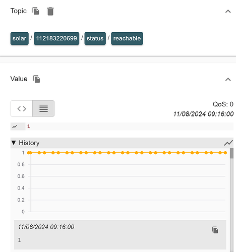

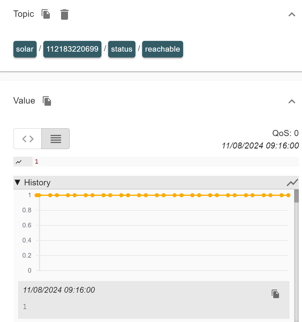

mais faut voir de quand date l’info, mqtt explorer est parfois trompeur car s’il était ouvert avant, il a pu recevoir le message à 1 mais ca ne veut pas dire que le message existe encore sur mosquito
autrement dit, si la découverte / démarrage du démon a lieu après que le message « reachable = 1 » soit publié, mqttdiscovery ne l’a simplement pas reçu

je viens de relancer MQTTExplorer, et j’ai bien encore les valeurs présente et à 1.

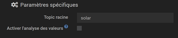

Et « solar » est bien dans les topics souscrits du plugin? A priori oui sinon tu n’aurais pas pu créer l’équipement

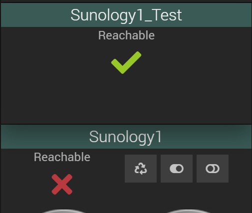

J’ai relancer le démon et c’est pareil, mauvaise valeur dans l’équipement MQTT Discovery.

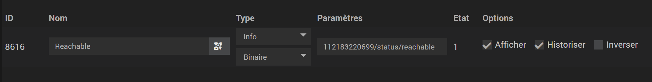

J’ai également créé un équipement MQTT avec la configuration
Qui normalement devrait avoir la même valeur, mais je me retrouve avec:
Equipement discovery en valeur 0
Equipement MQTT en valeur 1

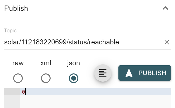

J’ai également changé la valeur du « reachable » à travers MQTT Explorer, en faisant:
Et j’ai bien l’équipement MQTT qui réagi et le topic revient au bout de quelques secondes à 1 dans MQTT Explorer et l’équipement MQTT. Le seul qui ne réagi pas est celui de MQTT Discovery.
J’ai l’impression qu’il ne récupère pas la bonne valeur. Car on voit bien la valeur passé en vert lors des refresh, mais toujours à 0. Quelque soit la valeur du Topic.
