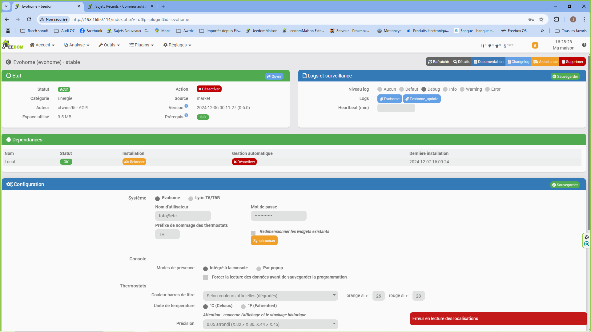

Suite à la mise à du plugin Evohome en 0.6.0, lorsque que je fait synchroniser au niveau du pluging,
j’ai une erreur qui apparait en bas en rouge :Erreur en lecture des localisations.
