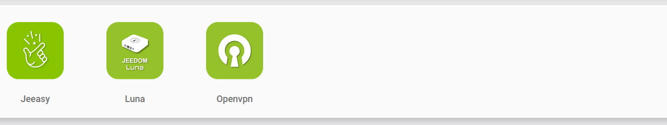

Ceux installé de base à l’install :
Jeesy
Luna
OpenVPN
C’est tout ;o)
Plus que des mots la photo :grinning:
