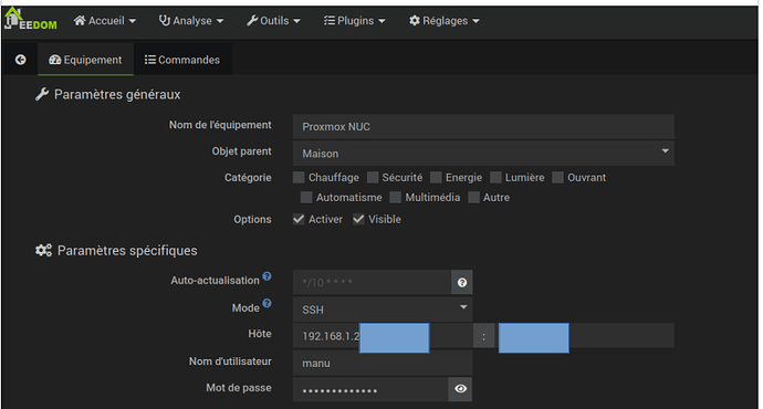

Je viens d’installer le plugin pour surveiller un serveur ProxMox et ma VM Jeedom.
Pas de souci pour la VM Jeedom, par contre pour Proxmox j’ai les erreurs suivante :
Dans chaque commande créé j’ai ce type d’erreur :
Banip sudo: a terminal is required to read the password; either use the -S option to read from standard input or configure an a
J’ai configuré la réception de mails et je reçoit ce type de mails :
pvenuc.local : Apr 10 21:52:44 : manu : a password is required ; PWD=/home/manu ; USER=root ; COMMAND=/usr/bin/fail2ban-client status
Apparemment le plugin essaye de se connecter en root, alors que j’ai bien mis mon user dans la définition de la connexion ssh. (J’ai interdit root en connection SSH sur mon Proxmox dans le fichier sshd_config et le port n’est plus le 22 ).
Je ne sais pas si c’est normal mais je n’ai pas de log pour le plugin.
Si quelqu’un à une idée pour mon soucis, je le remercie par avance.
