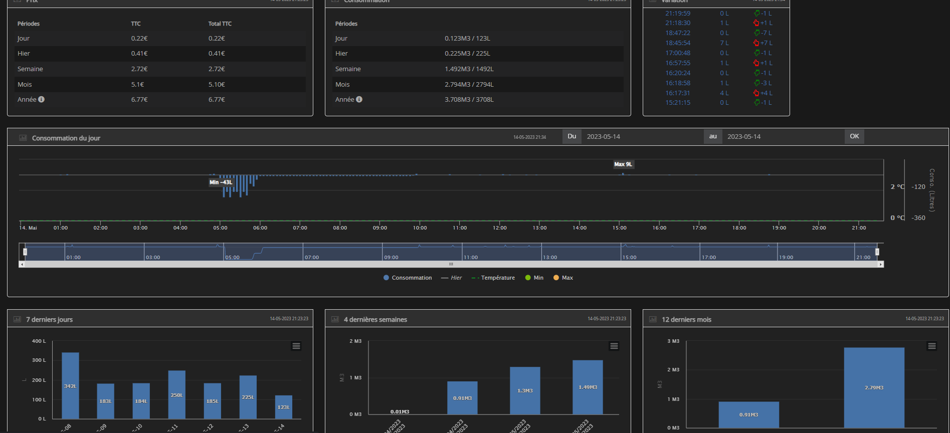

Tu peux montrer comment est paramétré ton équipement suivi conso. Est que dans le graphique 7 derniers jours tu as un cumul de consommation
Edit: j’aimerais bien voir les données dans conso_teleinfo
Pour les données sur les 7 jours: Oui j’ai bien des données avec l’index comptuer obtenue par le states change between. Les valeurs négatives ne semble pas être prise en compte dans le total. (Idem pour l’essai réalisé avec l’impulsion d’ailleurs la valeur négative n’affecte pas le total)

Du coup sur suivi conso, ta conso de la journée est peut-être erronée à cause de cette diminution.
