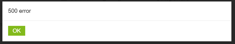

Et il doit y avoir une erreur sur le forum : si je coche solution j’ai une erreur 500
