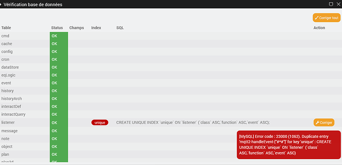

Erreur dans vérification générale et dans la base de données
J’ai constaté des erreurs dans vérification générale et dans la base de données.
Voici d’abord le log de la vérification générale :
[START CONSISTENCY]
[START CHECK AND FIX DB]
Fix : CREATE UNIQUE INDEX `unique` ON `listener` (`class` ASC,`function` ASC,`event` ASC)
Fix : CREATE UNIQUE INDEX `unique` ON `listener` (`class` ASC,`function` ASC,`event` ASC)***ERROR*** [MySQL] Error code : 23000 (1062). Duplicate entry 'mqtt2-handleEvent-["#*#"]' for key 'unique'  : CREATE UNIQUE INDEX `unique` ON `listener` (`class` ASC,`function` ASC,`event` ASC)
[END CHECK AND FIX DB]
Check jeedom package...
OK
Check jeedom database...

Ensuite, j’ai aussi une erreur dans la base de données :

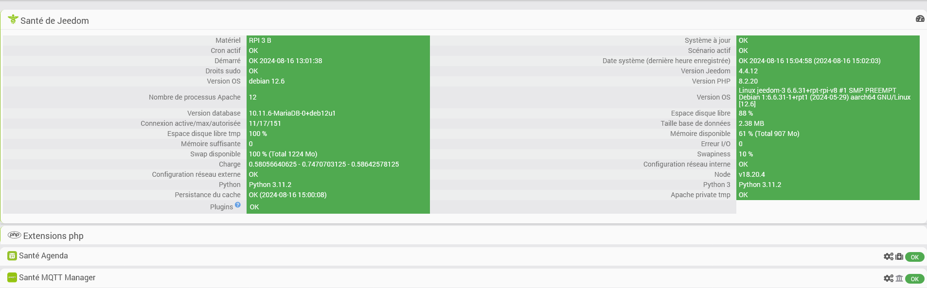

Enfin, ma page santé :

N’est-ce pas ce qui est mentionné dans le changelog de la 4.4.10 ?
IMPORTANT
Lors de la mise à jour il est possible que vous ayez une erreur de création d’indexe unique sur la table listener, rien de grave c’est du à des listener dupliqué et jeedom corrigera ca de lui meme au bout de 24h (l’indexe en lui meme pourra etre fait soit depuis la verification de la base de données dans la configuration de jeedom ou juste attendre les prochaines mises à jour).
C’est dans le changelog……
Merci pour vos réponses. J’ai dû lire le changelog un peu trop en travers…
