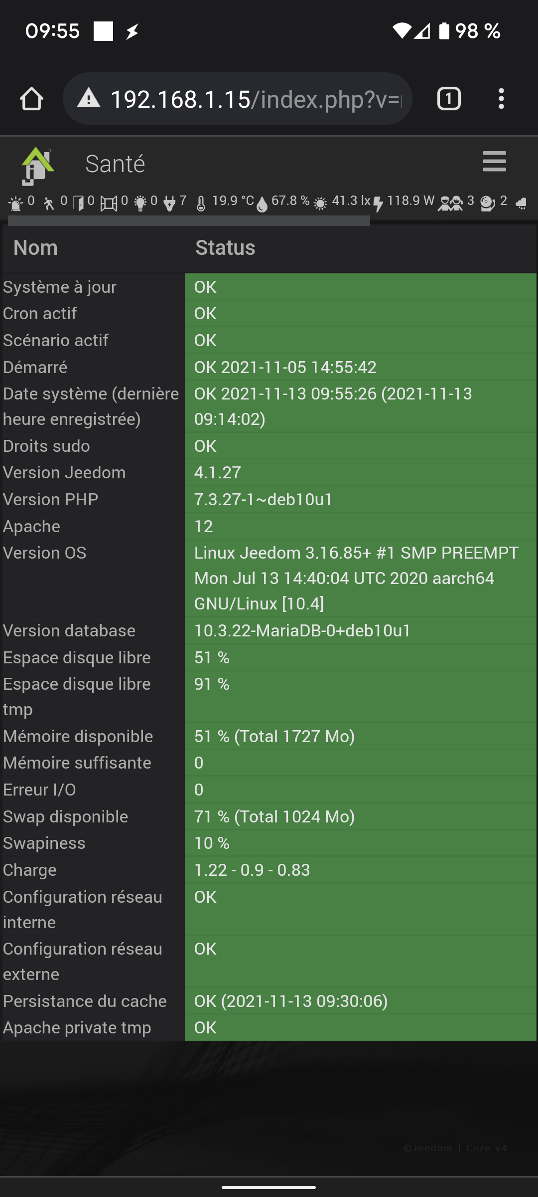

Indiquez le matériel et la version sur laquelle Jeedom tourne.
Dites nous si vous tournez sur un Raspberry et sa version, sur une VM, quel hyperviseur, une installation Docker, autre matériel. Ensuite indiquez aussi la version du core de Jeedom et la version de votre Debian (beaucoup de ces infos se retrouvent dans la page Santé de votre Jeedom).
Exemple:
Jeedom 3.14.15 sur un Rapsberry Pi 3b+ tournant sur un disque SSD sous Debian Stretch 9.5
Jeedom 4.44.7 tournant sur une VM proxmox en utilisant l’image Debian buster x64 10.1.1
Jeedom 3.14.15 sur un Docker Synology en utilisant l’image officielle de Jeedom
Jeedom 4.0.12 sur la Freebox delta, installé en utilisant le tuto du site http://www.tartempion-fait-de-la-domotique.fr
Rappelez-vous que des mots comme la dernière version, celle de ce matin, la version actuelle etc ne sont pas des numéro de version et changent dans le temps.
