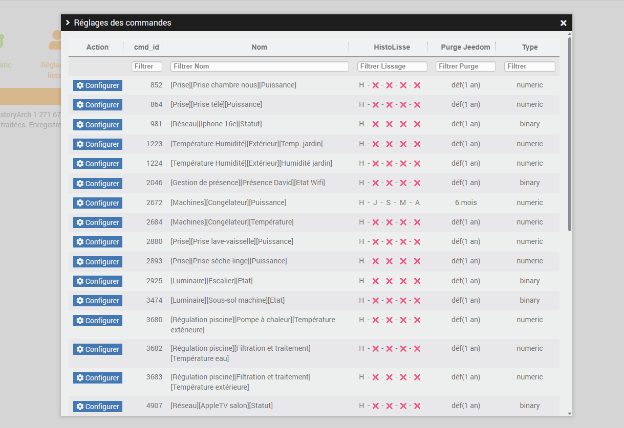

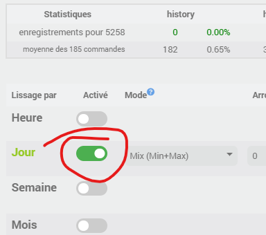

Alors soit tu n’as plus le fichier de réglages des commandes (histolisse.json dans le rep data) mais ce n’est pas le cas vu que tu as le logs de commandes ignorées (non activées ou paramètres manquants).
Alors peut être que tu n’as aucun lissage activé pour tes commandes, voir dans réglages :
Dans ton cas tu n’aurais que des croix rouges partout…
Pour chaque commande il faut au moins un lissage activé !
Attention parce que mettre les commandes sous gestion du plugin mais n’activer aucun lissage va garder toutes les données brutes et faire grossir ta base !
Dans une prochaine màj j’ajouterai quelques vérifs pour des cas comme toi !
Merci pour ton retour.
Depuis que tu m’avais tout réglé tout fonctionnait très bien. J’ai juste fait la dernière mise à jour et depuis j’ai ces messages d’erreur?
J’ai bien des lissages d’activés, je joins un screenshot.
Du coup tu as une idée d’où peut venir le problème ?

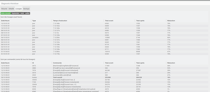

Effectivement, le lissage heure devrait passer.

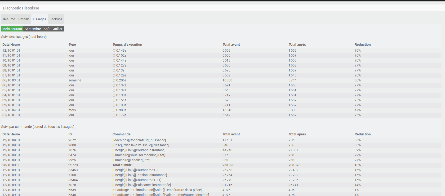

Dans ta page diagnostic/Lissages tu as 0 ?

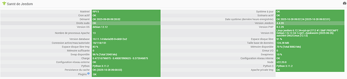

Rappelle moi ta config, debian 12 je crois et une version PHP basse non ?
Ci dessous, la page du plugin

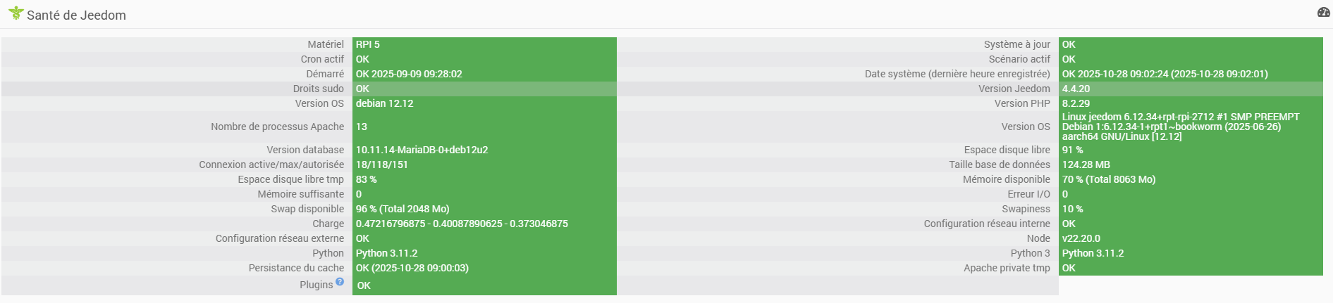

et voila ma page santé
Déjà toujours surpris par la différence de vitesse entre ton Pi5 et mon 3b+ :rofl:
