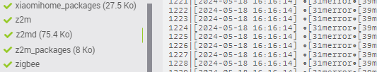

Après avoir rédémarré le deamon z2m j’ai remarqué que les logs en question apparaissent maintenant dans le log z2md
[2024-05-18 15:51:02] e[31merrore[39m: 	z2m: No converter available for 'current' ("")
[2024-05-18 15:51:02] e[31merrore[39m: 	z2m: No converter available for 'power' ("")

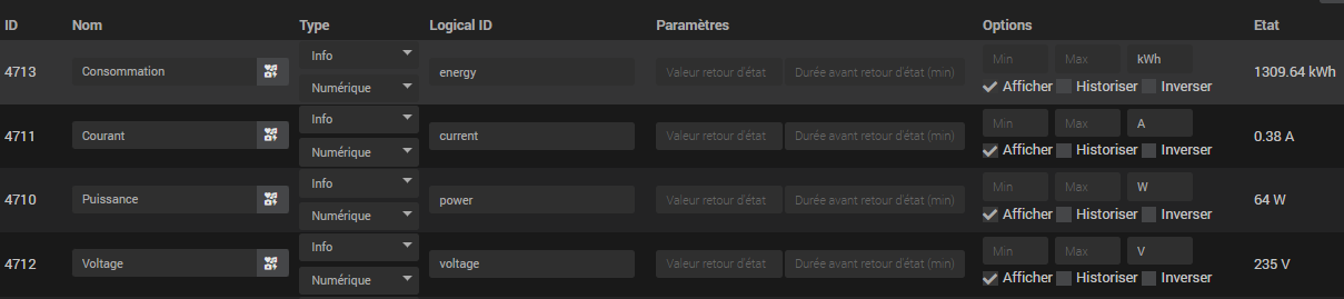

Les valeurs voltage, current, power et energy remontent pourtant bien, aussi bien sur Jeedom que sur le frontend. Je ne vois pas ce qui pourrait générer ces logs.

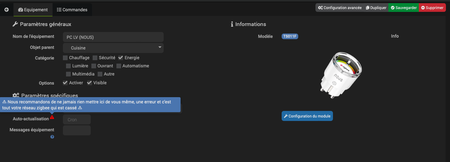

Concernant les prises NOUS TS011F le support Jeedom à trouvé la raison du pb concernant les logs/erreurs évoqués ci-dessus, en fait dans la zone Paramètres Spécifiques de l’équipement (donc de chaque prise), le champ Auto-actualisation (avec un petit triangle rouge) doit être VIDE !
En effet lors de la migration vers JeeZigbee ce champ a également été importé du Zigbee (avec la valeur */5 * * * *) et c’est pas « compatible » pour JeeZigbee.
Encore un grand merci au support pour leur perspicacité !! :wink:
Voir copie écran ci-dessous.
Un grand merci pour ton retour et à l’équipe Jeedom qui a trouvé l’origine du problème.
J’ai vérifié de mon coté et l’auto-actualisation était fixée d’origine à ******* sur toutes mes prises.
J’ai tout supprimé de sorte à laisser apparaitre ‹ Cron › qui est la valeur par défaut et plus rien dans les logs :hugs:
Ca fait du bien de ne plus voir ces logs se remplir toutes les minutes, surtout avec 13 prises.
