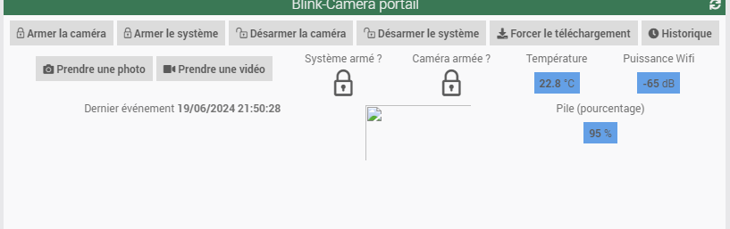

Dans le dashboard, j’ai une pièce extérieur avec les 2 caméras et j’ai 1 warning (je ne sais pas si c’est lié) :
En sachant que je ne suis pas en enregistrement cloud mais stockage local donc je suppose que c’est pour ça que l’image de preview ne se charge pas.
